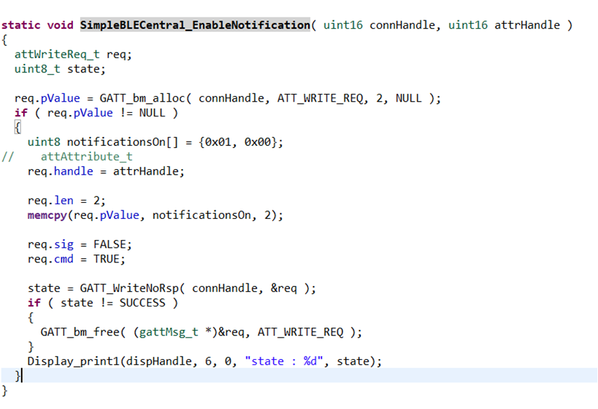

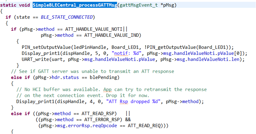

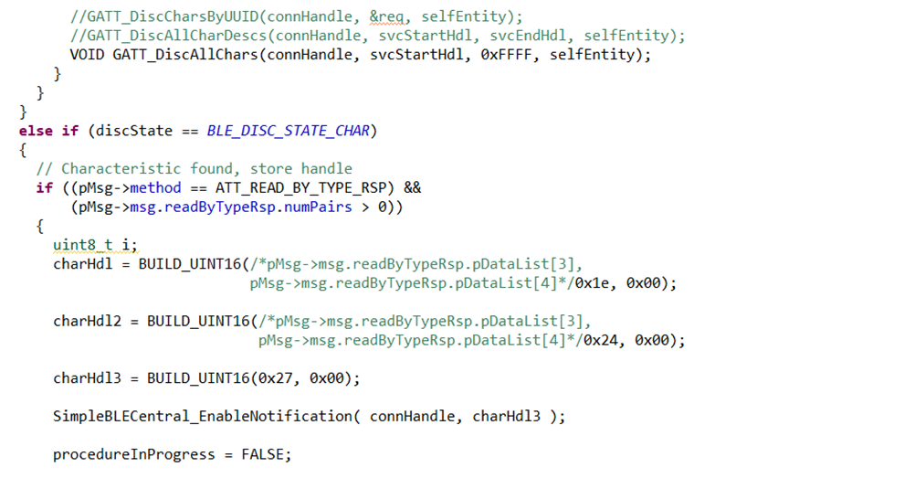

我想要在CC2650em-7ID的simple central例程上接受peripheral发送的notify,在论坛上查了一下应该很简单,我这样做了:
可是并没有接收到notification的信息,请问为什么呢?

你好 YiKai:
我没有用sniffer, 可是我用ios 的LightBlue检查过了, 可以接受到peripheral的notification。所以是不是说明peripheral是好的?
