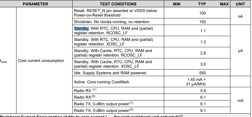

HI TI,
我們客戶需求需使用到串口,還有低功耗休眠,
我發現,我們做了uart_close後,在做power_shutdown後,
電流大約是1.2uA,
但我看了datasheet中,power_shutdown應該是150nA,
我在power_shutdown後,把PCB板的2640R2的UART TX把它關開,
這樣子,功耗就可以降下來,
所以感覺應該是uart_close後,
是不是針對uart TX,RX的腳位,需另外處理呢???
可否告知一下,要如何完美的去關閉UART?
