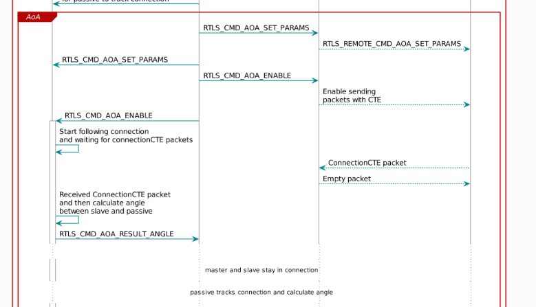

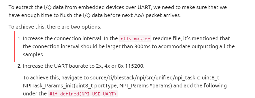

请教下,AOA的广播包发送间隔是100ms,如果不改rtls_example.py,在程序中应该在哪里更改广播包发送机间隔?谢谢

是的,就是connection cte的广播间隔。我是测试的AOA,没有用TOF,默认的好像是100ms吧,如果不在python里面改动,这个应该怎么改?谢谢
