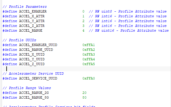

根据蓝牙4.1的协议,固化了PROFILES,以及对应的HAL硬件层的定义。其中加速度传感器的定义如下:
在前面的评测中,加速度的service写入1则启动x轴的传感器数据读取,写入0则关闭,
