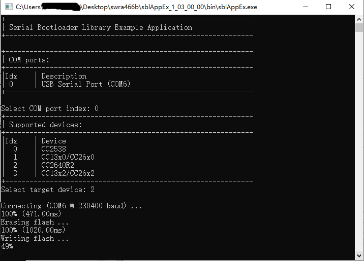

当使用sblAppEx软件,串口升级bin文件,升级后CC2640R2F flash最后的SNV用户参数区也被擦除,变为FF。
请教TI工程师,如何设置,使得串口升级时只擦除程序占用的部分,而不是全擦除。

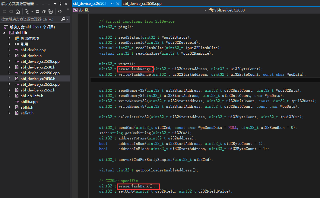

用eraseFlashRange----Erase the sectors in the specified range. Uses CMD_SECTOR_ERASE

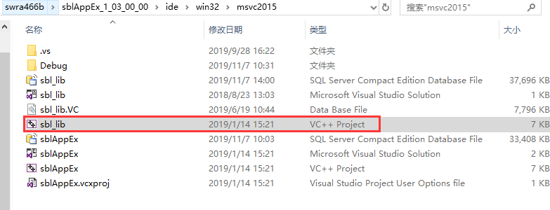

请问这句话在哪里实现,我需要打开sblAppEx的源码,在里面修改吗?
