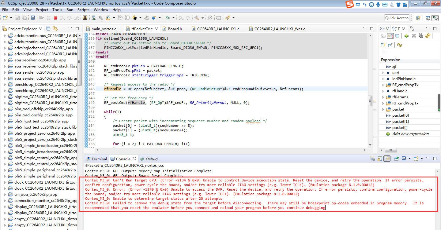

如何把CC2640R2F的调试设置为开发模式? 如果使用uniflash应该点哪里来设置为开发模式?
如果是這樣,你應該要檢查你的JTAG連線,還有一般建議XDS110到CC2640R2中間的JTAG連線不超過10cm
