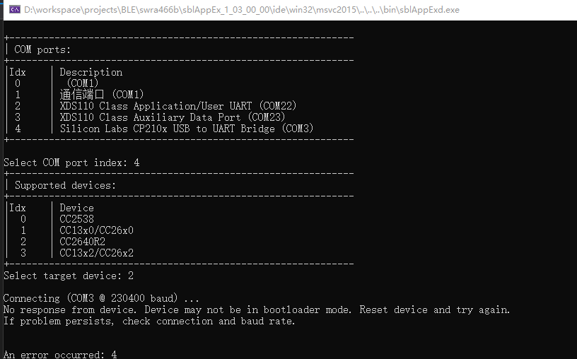

按照文档配置,进入bootloader
DIO2 接Windows 串口工具RX
DIO3接串口工具TX
从现象上看,SBL 发出两个0x55后未得到ACK导致出错。
如下图:
不知是何原因,请帮忙分析一下,感谢!
