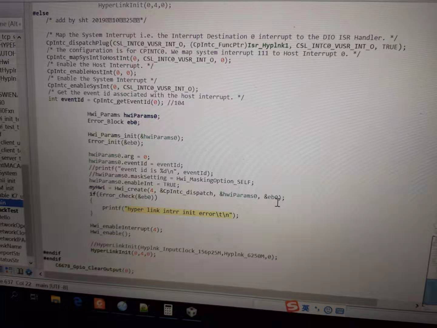

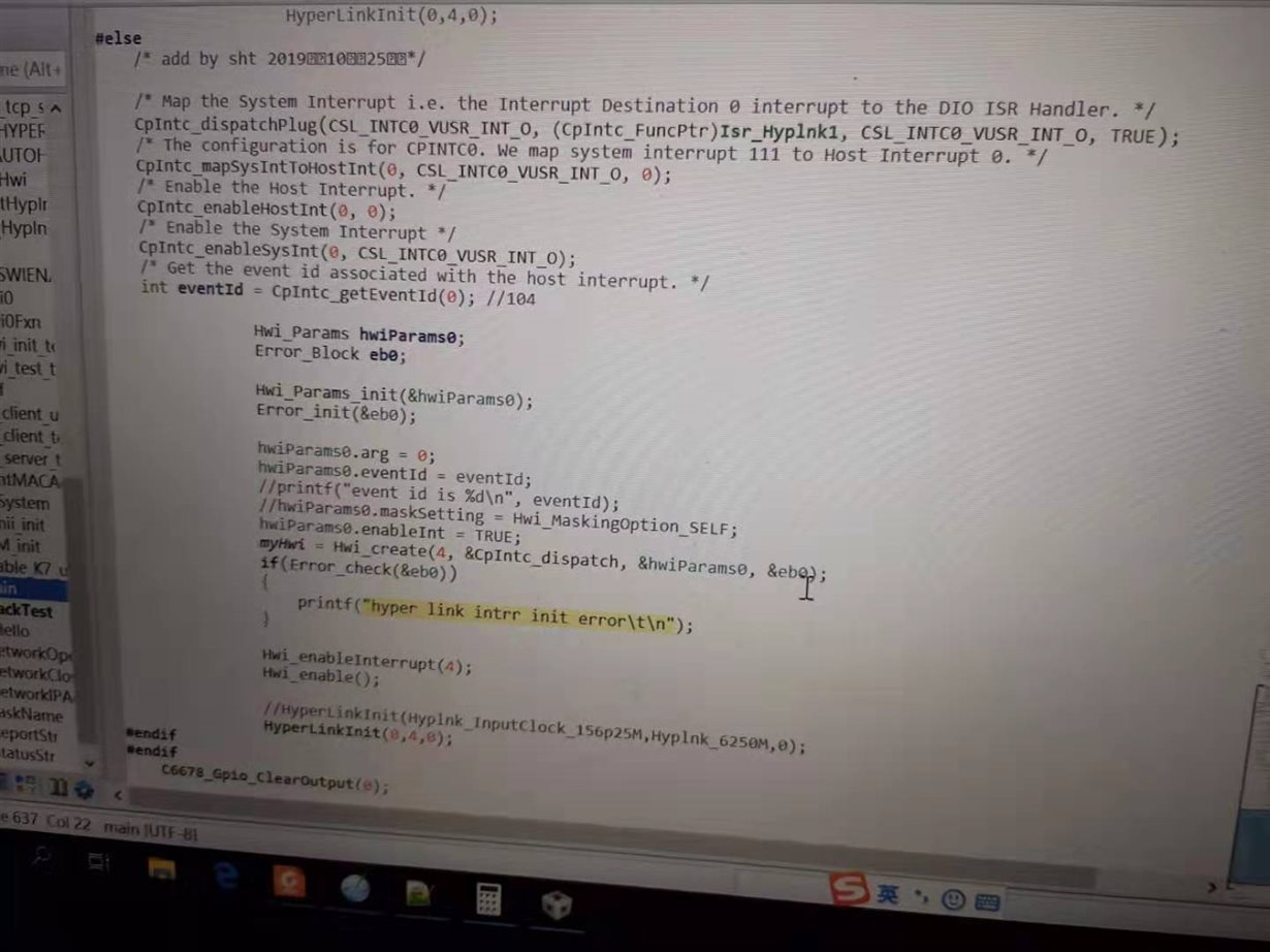

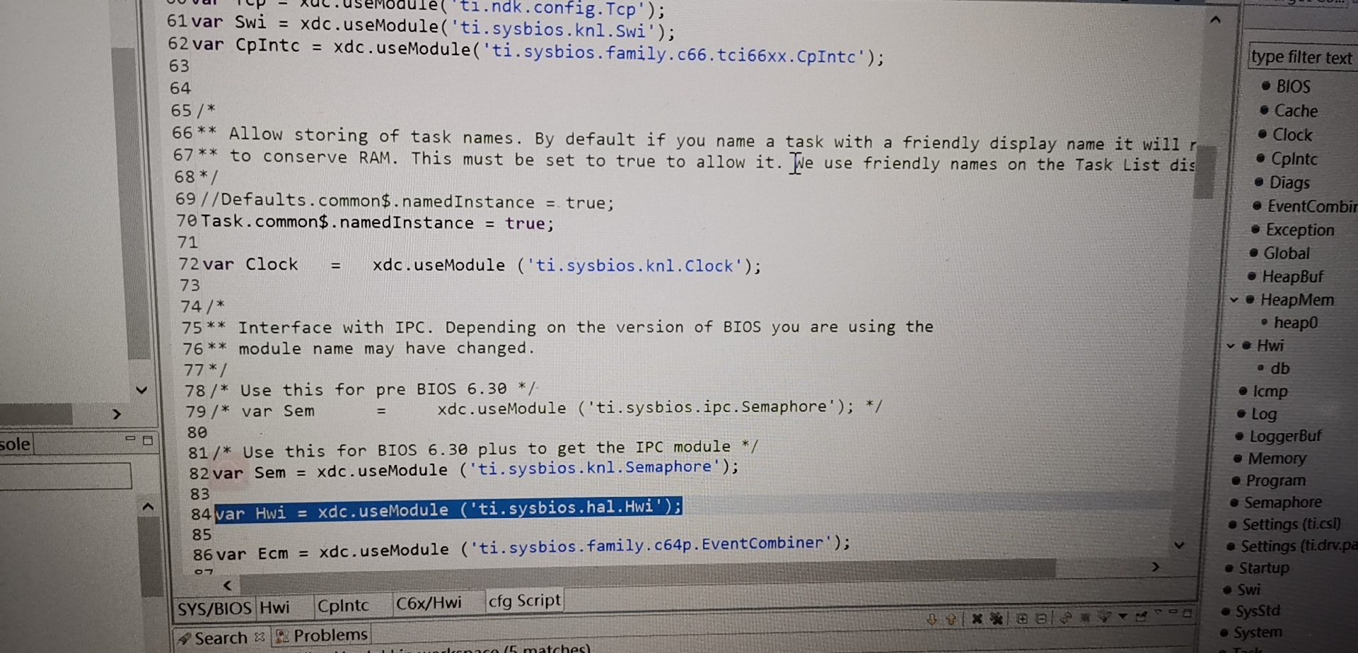

c6678 sys/bios 增加hwi中断(hyperlink功能)中断不触发
芯片:c6678
ccs版本:5.5
内核版本:sys/bios 6.336.50
现象:hyperlink中断在裸机程序中可以正常触发,移植到sys/bios hwi动态/静态加载时,中断可以发出去,但无法触发,具体代码加载代码及.cfg文件配置如图,请各路大神各显神通帮忙摆平!!!谢谢了~
