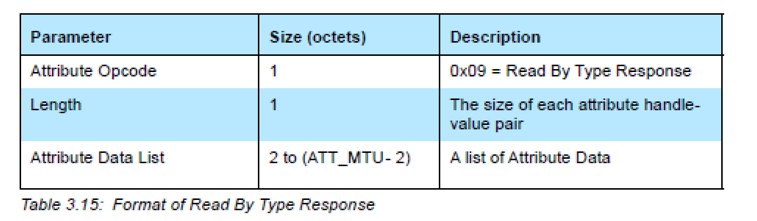

以上代码中,在获取handle的时候为什么是从pMsg->msg.readByTypeRsp.pDataList数组中的3,4中取值,在这个地方这个数组的内容定义是怎么样的
  • 请问这是来自处理传入的ATT_READ_BY_TYPE_RSP packet 吗?
    您可以在蓝牙核心规范中找到ATT_READ_BY_TYPE_RSP packet 的定义:BLUETOOTH CORE SPECIFICATION Version 5.1 | Vol 3, Part F, 3.4.4.2 Read By Type Response:
    由于multi_role应用程序对characteristic 1感兴趣,因此必须查看position 3和4。我同意这有点复杂,可以用较少的硬编码方式完成。
    如果您对如何读取不同服务的传入数据包感到困惑,我建议您设置一个断点并在运行时查看整个数据包。
