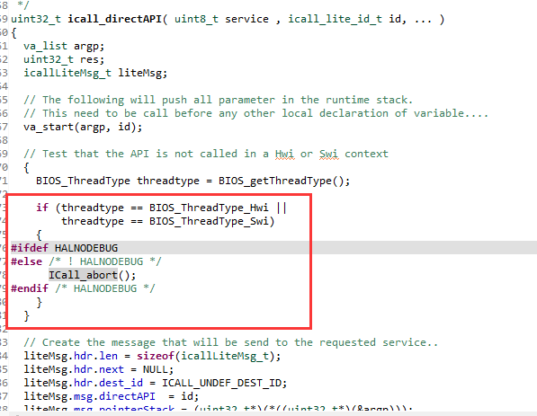

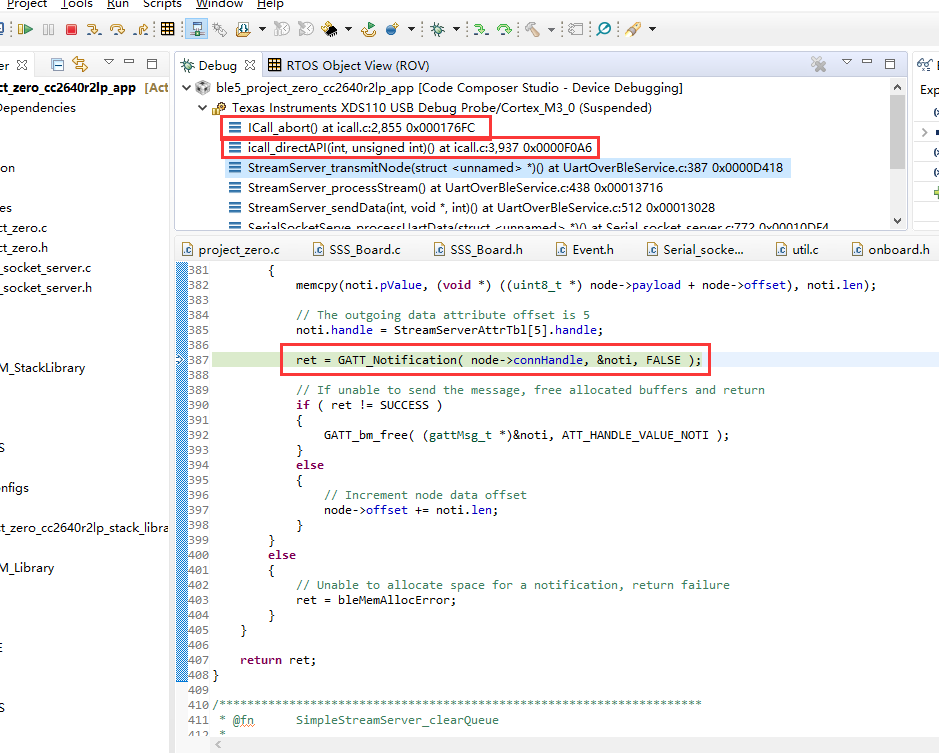

按道理连接间隔为 30 ms,数据应该是发的及的,但是不久后这条串口透传任务的线程就卡在了 “ICall_abort()” 中,如下图所示:
问题的原因应该是 host 的发送间隔设置的太短了,我把发送间隔改为 40 ms 之后就不会出现这个问题了。
