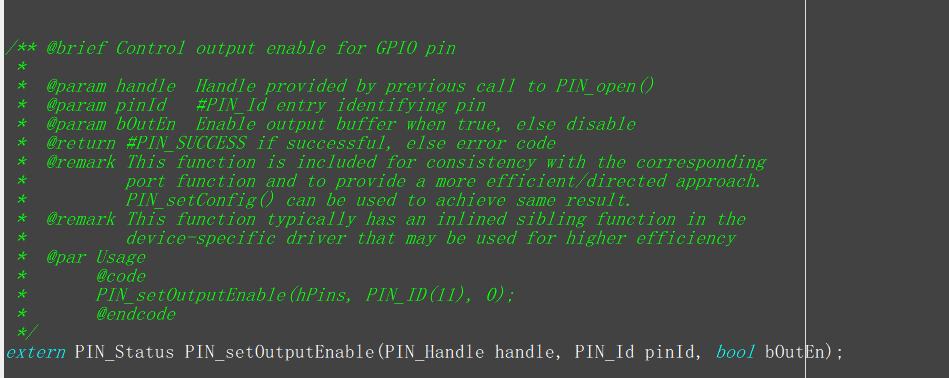

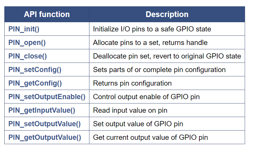

大佬们早上好,因为我要用到IO模拟IIC或者其他如要切换IO位输入输出情况,我看了有一个帖子写了要调用两次setconfig函数这样会不会影响信号时效,有没有直接配置IO位输入的就像直接写入寄存器的mode位。下图就是那个帖子的图片,第二张图是库函数里面我看只有配置输出是能的。没看到有输入的配置。
因为老师初始化那种IIC的SDA时间会不会有点长有影响吧?
