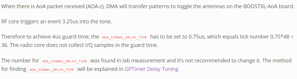

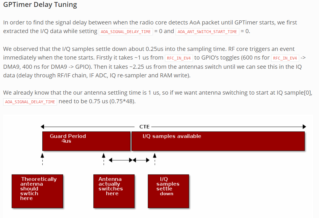

关键点信息如下,
尤其是延迟时间0.75us是天线建立时间1us减去采样建立时间0.25us,还是保护周期4us减去RF内核启动时间3.25us?
