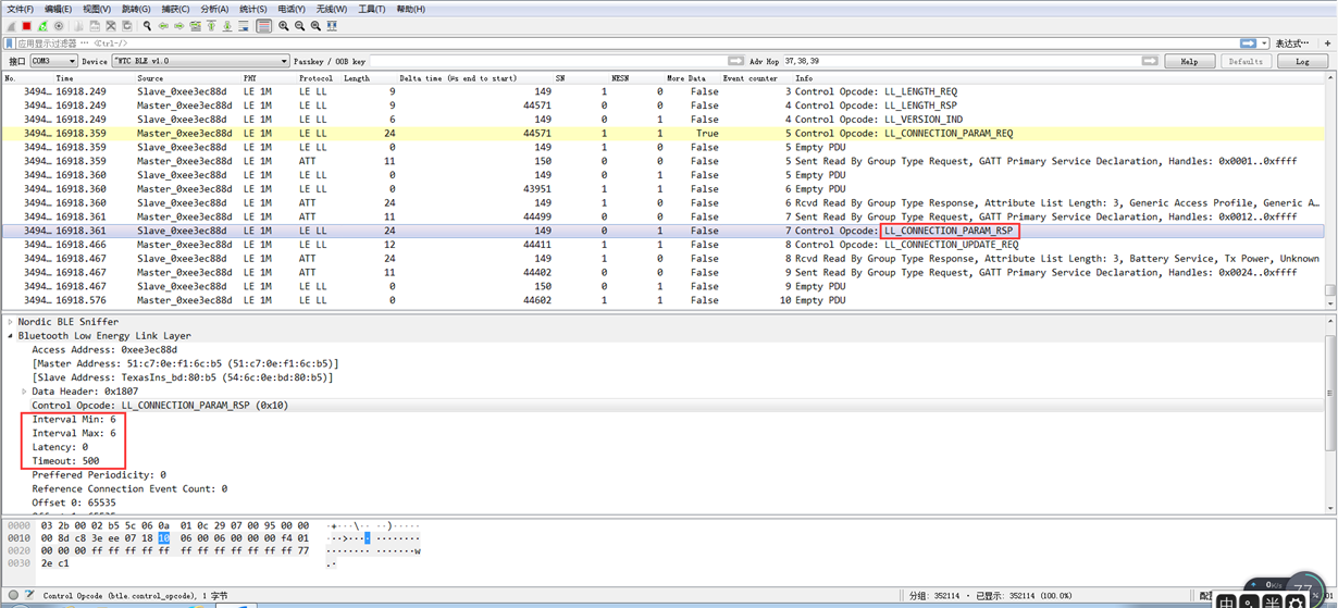

问题描述:

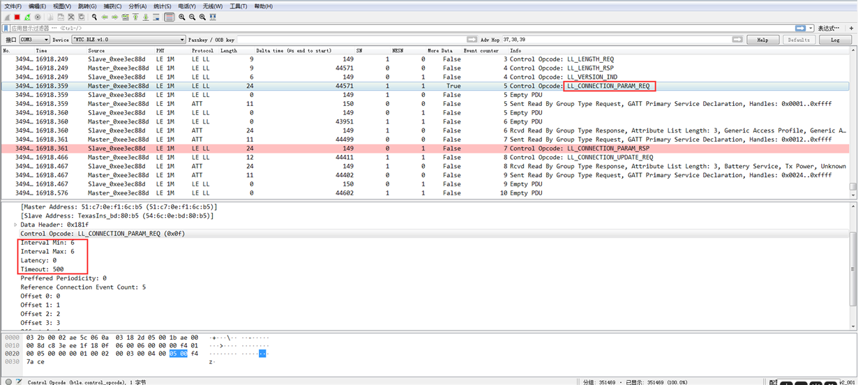

蓝牙模块的 paramUpdateDecision 设置为 “GAP_UPDATE_REQ_PASS_TO_APP”。当手机主动连接蓝牙模块后,向蓝牙模块发送连接参数更新请求。见下图:
蓝牙模块收到后用 “GAP_UpdateLinkParamReqReply()” 函数返回连接参数如下的响应。
// Minimum connection interval (units of 1.25ms, 80=100ms) for parameter update request
#define DEFAULT_DESIRED_MIN_CONN_INTERVAL 22 // 12.5 + 5*n ms
// Maximum connection interval (units of 1.25ms, 800=1000ms) for parameter update request
#define DEFAULT_DESIRED_MAX_CONN_INTERVAL 34 // 42.5 ms
// Slave latency to use for parameter update request
#define DEFAULT_DESIRED_SLAVE_LATENCY 0
// Supervision timeout value (units of 10ms, 1000=10s) for parameter update request
#define DEFAULT_DESIRED_CONN_TIMEOUT 500

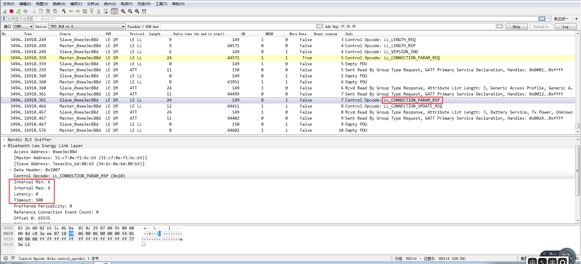

但是我抓包发现发出去的包的连接参数却是这样的,见下图:
这是为什么?这个问题导致我前两个已经连好的蓝牙设备,因为第三个蓝牙设备的连接间隔太短,所以断开了连接,而且模块也死机了。
