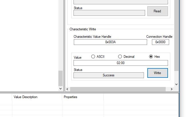

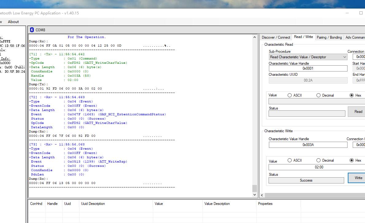

我参考这个文档:

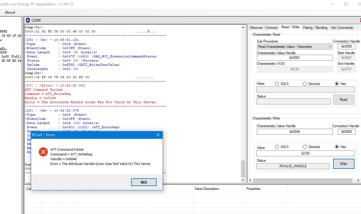

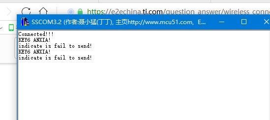

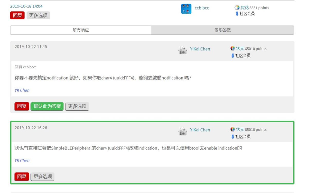

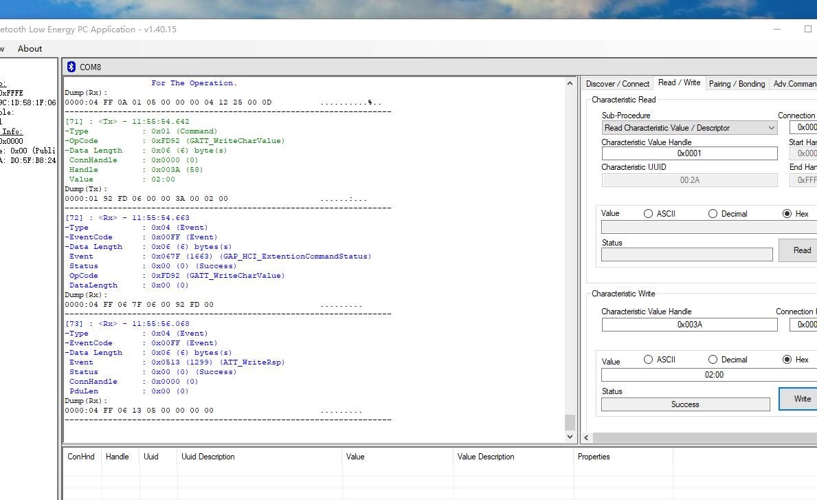

我参考YiKai Chen的建议,试着把SimpleBLEPeripheral的char4 (uuid:FFF4)改成indication,打开指示开关成功。
可是按下按键,还是提示发送失败。

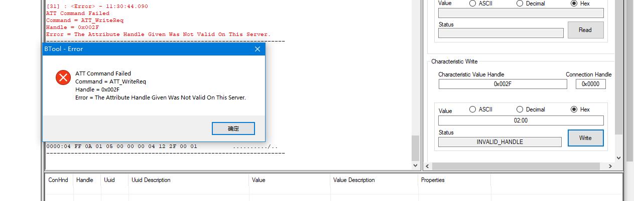

我感觉可能打开指示开关有问题。
是不是不是0x3A啊。我不知道应该是几。请高手告诉我。谢谢
