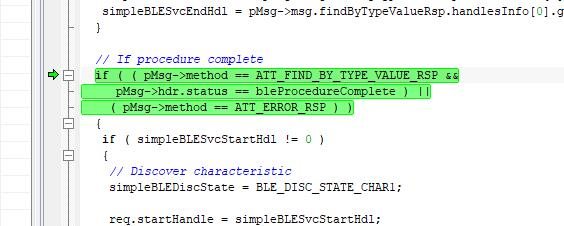

我用CC2541读取蓝牙模块特征值句柄,读取不成功,这儿过不去。
pMsg->method是7
ATT_FIND_BY_TYPE_VALUE_RSP也是7
pMsg->hdr.status是0
bleProcedureComplete是26
ATT_ERROR_RSP 是1
所以进不去

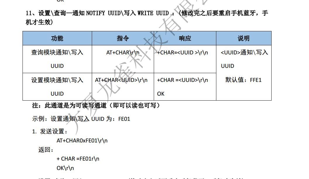

我读上面这个通道。我已经把它改成0xFFF1了。
高手解惑,谢谢!
