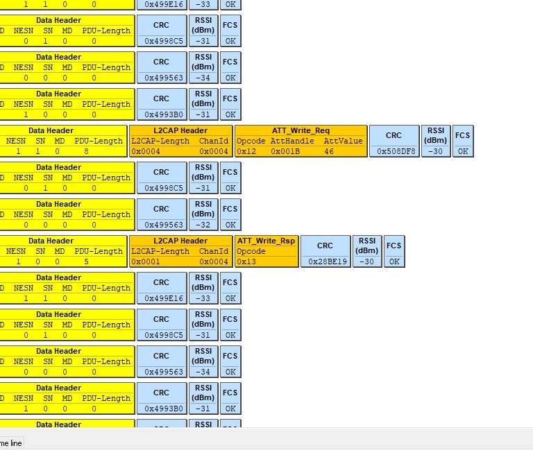

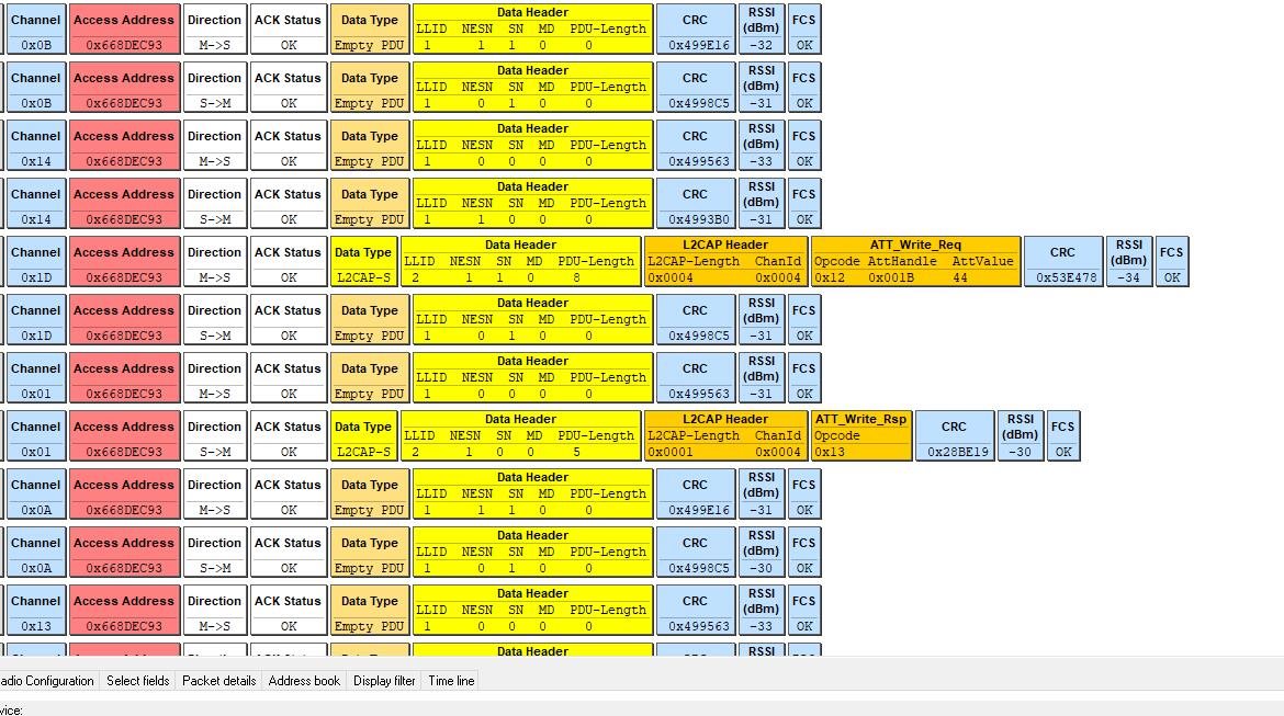

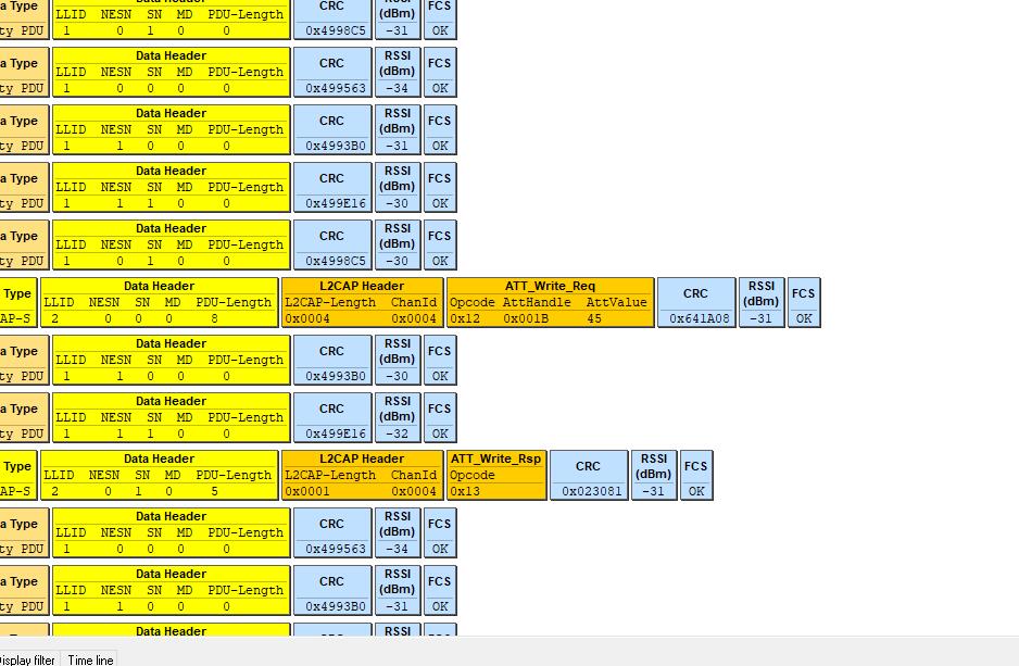

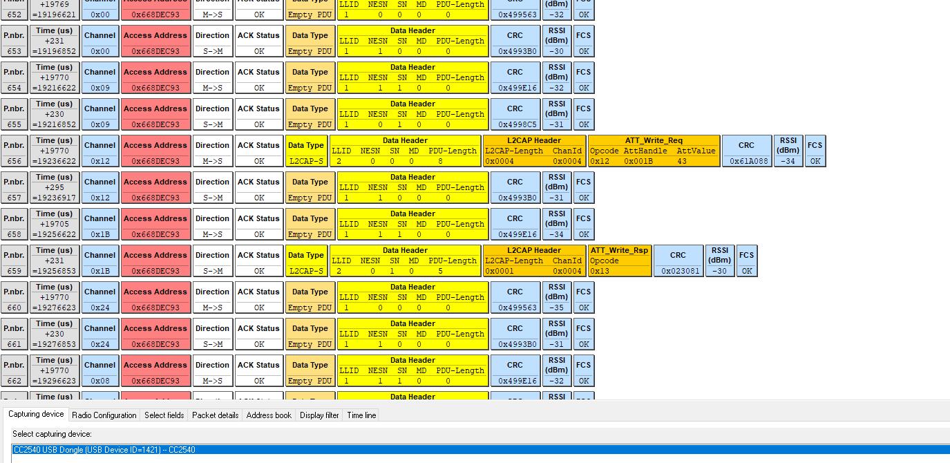

我主机CC2541开发板用Notify方式发送数据给蓝牙模块(从机),
代码如上。可是只有第一次管用。
就是蓝牙模块收到数据,指示灯取反,第一次发送取反。第二次第三次则不反应。
判断应该是蓝牙模块没有收到。
因为用手机发送给蓝牙模块,每次指示灯都取反。
大神看看,哪里有问题?谢谢!
