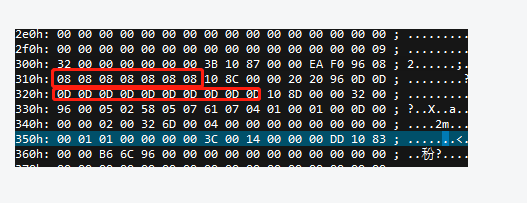

3、另外我们想咨询一下如何来看懂flash中的数据,具体存储逻辑是什么。我们拿一块正常的板子读出来的数据貌似和我们写入的也不太一样。从手册 Develop guider上看到nv id是从80-8F,如果在flash中查看到的数据是连续的吗?
     关于这个问题我们测了一个简单测试,往8c里边写入8个byte0x08,往8D里边写入12个byte0x0D,用flash programma读出来的数据如下图, 发现数据是连续存储的,另个在这两段数据之后都会出现以0x96为结尾的7byte数据,所以想问下这7byte数据具体代表什么含义?
