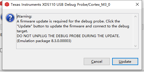

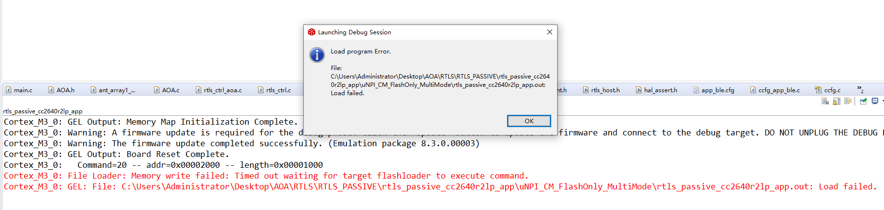

若点击Cancel,出现以下信息:

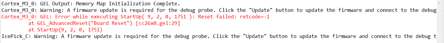

若点击Update,出现如下情况:

若点击Cancel,出现以下信息:
若点击Update,出现如下情况:

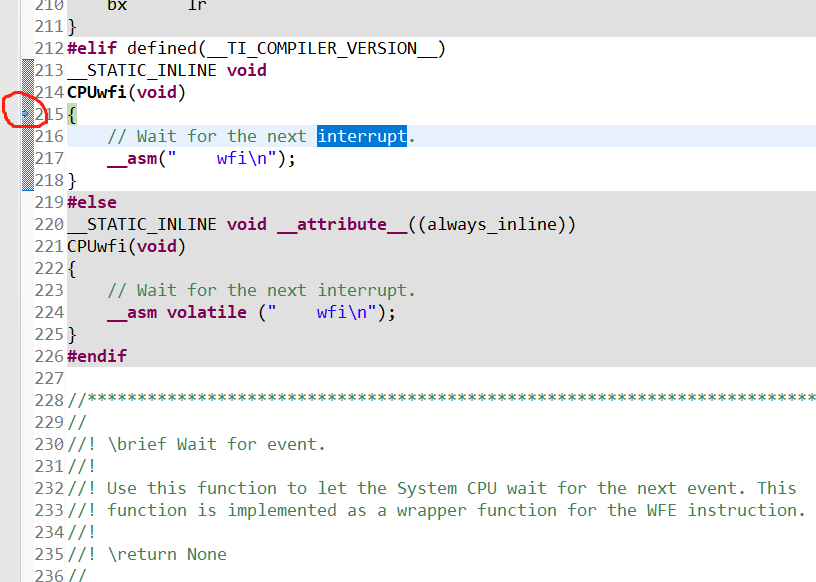

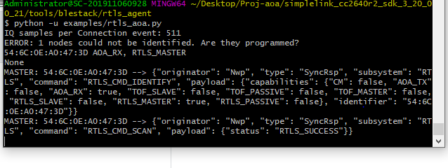

关键的疑惑问题,我重新表述一下,别把你弄糊涂了:
正常运行案例python脚本,程序是可以跑起来,且有IQ数据吐出,由于我想单独调试PASSIVE中的某些功能,所以需要CCS debug,单步调试,打断点等来调试,但是无论我是先运行脚本,再点击CCS 的debug,还是两者操作顺序反过来,CCS debug虽能进,但是却跑到上面截图中的地方(什么CPU WFI中断处),这样就导致AOA应用程序代码都跑不进去,我没法调试验证功能。
