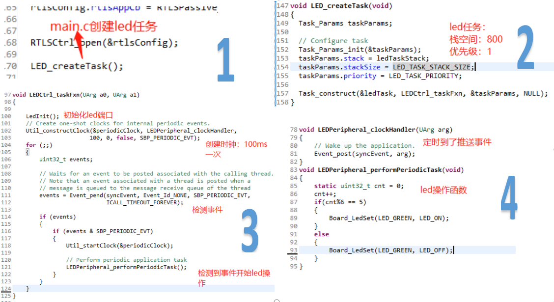

请假下,如何使用Util_constructClock() 这个API。目前想要在passive工程中加入led灯闪烁功能,500ms亮一次。但是加入了Util_constructClock()后直接死机,运行不起来,不知道是那方面的问题,请帮忙知道一下;
工程目录以及版本sdk:C:\ti\simplelink_cc2640r2_sdk_3_30_00_20\examples\rtos\CC2640R2_LAUNCHXL\blestack\rtls_passive
具体添加的代码见下图:

跟之前的问题一样吗?或者你把问题整理下来,我跟RTLS的team讨论一下
