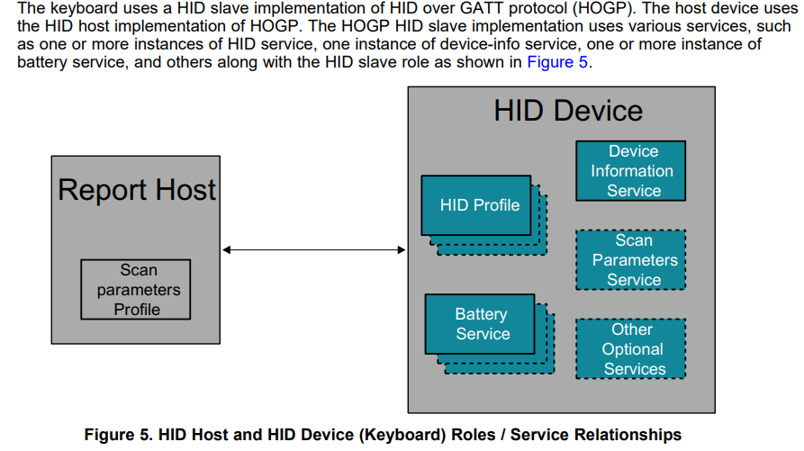

技术麻烦问一下这里面的意思是蓝牙连接到主机后,摁键的内容直接就可以显示在note之类的办公软件上呗。PC端不用设置其他什么东西,就可以显示出来了?
这是HID手册运行的一部分。我这么理解对吗?
