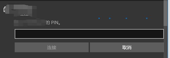

请问我和电脑建立连接要输入密码配对,在和TI的BLE Device Monitor这个软件连接却不需要密码请问是什么原因呢?

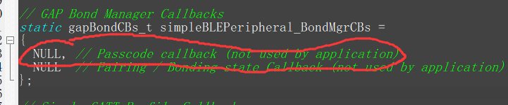

第二,我烧写的是ble_cc26xx_2_01_00_44423这个版本代码,使用的是IAR830,芯片是CC2640F128,现在我连接电脑会有提示出入密码pin,但是我看代码里面没有定义关于密码的回掉函数。是在哪里处理这个密码的?

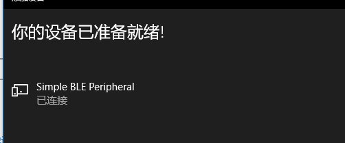

第三,我用了两个协议栈一个是上面的另一个是simplelink_cc2640r2_sdk_1_40_00_45,芯片都一样,软件都一样。但是第二个问题中的协议栈可以连接电脑,simplelink_cc2640r2_sdk_1_40_00_45的协议栈却不行。而且上面的协议栈ble_cc26xx_2_01_00_44423中的HIDkey例程也是链接不到电脑蓝牙。只有从机的例程可以连接,请问一下这三个问题解答一下谢谢。(系统都是在windows 10上操作)再次祝福身体健康。敬上。
以上是ble_cc26xx_2_01_00_44423协议栈从机例程里面的部分代码。

    2、 代码如下,以simpleBLEPeripheral为例,在SimpleBLEPeripheral_init里
    // Setup the GAP Bond Manager
    uint32_t passkey = 0; // passkey "000000"
    uint8_t pairMode = GAPBOND_PAIRING_MODE_WAIT_FOR_REQ;
    uint8_t mitm = TRUE;
    uint8_t ioCap = GAPBOND_IO_CAP_DISPLAY_ONLY;
    uint8_t bonding = TRUE;
    GAPBondMgr_SetParameter(GAPBOND_DEFAULT_PASSCODE, sizeof(uint32_t),
    &passkey);
    GAPBondMgr_SetParameter(GAPBOND_PAIRING_MODE, sizeof(uint8_t), &pairMode);
    GAPBondMgr_SetParameter(GAPBOND_MITM_PROTECTION, sizeof(uint8_t), &mitm);
    GAPBondMgr_SetParameter(GAPBOND_IO_CAPABILITIES, sizeof(uint8_t), &ioCap);
    GAPBondMgr_SetParameter(GAPBOND_BONDING_ENABLED, sizeof(uint8_t), &bonding);

  • 第二个问题初始化我知道,因为密码的回掉函数我看也没有实现,还有配置这些参数连接就会出现匹配密码的复选框了吗?那应用这边绑定的结构体里面的函数指针(密码的回掉函数实不实现也没有啥意义咯是吧)另一个是配对回掉。
  • 需要根据具体连接的设备选择IO capacity:
    Macros
    #define GAPBOND_IO_CAP_DISPLAY_ONLY 0x00
    Display Only Device.
    #define GAPBOND_IO_CAP_DISPLAY_YES_NO 0x01
    Display and Yes and No Capable.
    #define GAPBOND_IO_CAP_KEYBOARD_DISPLAY 0x04
    Both Keyboard and Display Capable.
    #define GAPBOND_IO_CAP_KEYBOARD_ONLY 0x02
    Keyboard Only.
    #define GAPBOND_IO_CAP_NO_INPUT_NO_OUTPUT 0x03
    No Display or Input Device.
    请看一下用户手册5.4章的几种绑定模式:www.ti.com/.../swru393e.pdf
