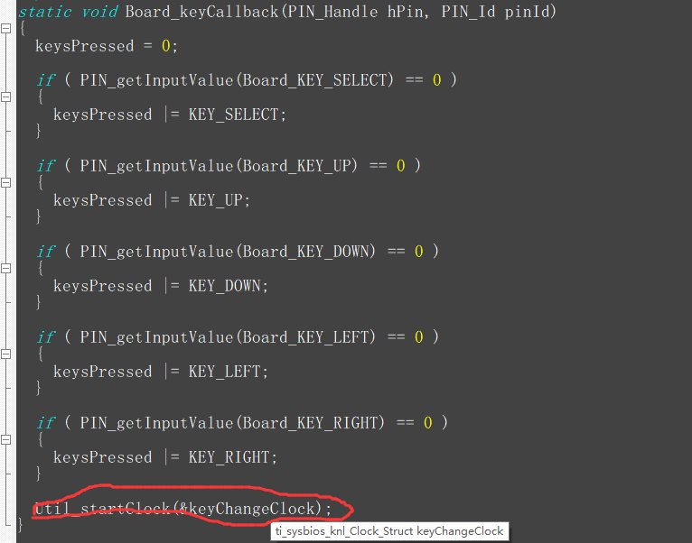

HID和pc通信,摁键会多次触发问题
技术你好,我这边使用的是CC2640F128芯片,软件是830,协议栈是ble_cc26xx_2_01_00_44423,我已经成功将hid添加到从机历程,现象也可以通过摁键在屏幕显示信息。现在有个问题是在我们历程中的摁键这块驱动是否有问题嗯下一次会出现多次误操作,是否例程问题,需要我来完善是吧,没有消抖之类的,摁键那边摁下后开启定时器再进到周期回掉中,并没有再次判断是否摁下了。是不是存在这个问题呢?我不太清楚所以问一下,以下图片截图片段:
摁键摁下打印hidlvyet这几个字符,现在是会多出来h在打印其他的。感觉误操作了。
