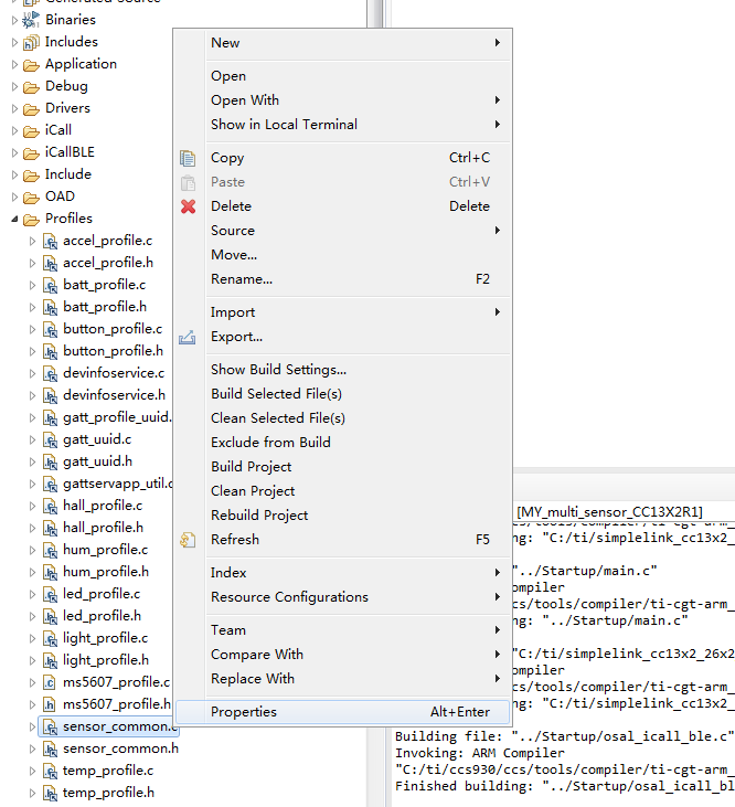

       感谢之前对我的帖子进行回复,现在我尝试在这个项目中添加我自己使用的传感器,但是整个工程的代码文件都是配置在C盘,我导入的工程文件夹下几乎是没有代码的,只有一些跟硬件参数相关的代码。我将自己的代码添加到Profiles Services Drivers文件下,我还在原先的代码上增加我自己的应用。但是代码修改后就会影响到其他项目,工程放到别的文件夹、或者电脑上,编译就出错,问题是我修改了C盘的原始代码。这样我操作起来非常麻烦。请问如何将代码配置到我自己建的工程目录下?
     我查看工程配置菜单的 ARM Compiler 、Include Options 菜单配置,也没有相关的Profiles Services Drivers 代码连接,能否指点下?

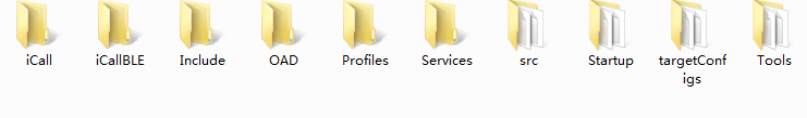

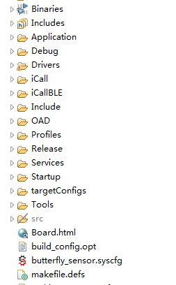

  • 我导入这个multi_sensor工程到工作文档文件夹下,其中文件夹是没有相应的代码,文件夹下是空的。我其实只是想把SDK的原始文件拷贝到我自己工程里面,我自己可以在上面添加自己的代码。
    见附图
    1 工程保存的文件下,如D盘 multi_sensor_app_CC13X2R1_LAUNCHXL_tirtos_ccs
    这些文件下是没有代码的。但是在CCS环境中相应的代码是可以编辑的。
    我编辑了这些代码,其实是编辑C盘目录下的代码,别的工程就会出错。
    我找到原始文件,放到我自己工程文件夹目录下,编译同样出错。

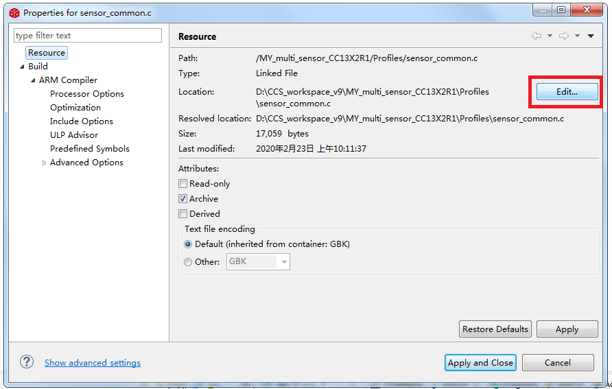

    使用CCS9.3加上 3.4版本的SDK后,有些代码原厂是不想让你动的,方便后面SDK升级。所以很多代码是直接指定安装包的路径,只有一些用户的代码,在工程夹里面可见。如果你想在这些代码上做修改,建议直接按照指定的路径,找到原始文件,复制到你的工程目录下,然后在项目里修改路径,#include 路径最好跟着一起更改,如图:
    目前我知道这个方法可能是最笨的 !哪位高人有更好的方法,请多多指教?
