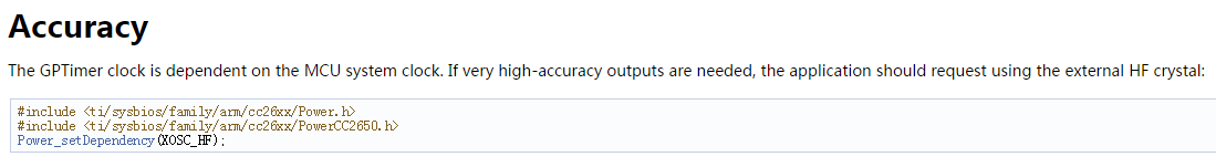

工程师们,你们好,我在使用CC2640R2F进行开发串口接收到数据统计,要做一个超时检测功能,在一段时间内没有接收到数据则回复一个错误,请问可以使用定时器吗?这个定时器在串口收到数据后重新装载,重新计数,请问我该使用什么接口?我看了论坛里的一些帖子,有一个GAPTimer的接口,在配置结构体的时候有一个Hwip的配置,这个接口好像不太对,麻烦解答一下,谢谢(蓝牙5.0)
  • 定时器的话是用GPTimer,使用方法请参考:C:\TI\simplelink_cc2640r2_sdk_3_30_00_20\docs\tidrivers\doxygen\html\_g_p_timer_c_c26_x_x_8h.html

    您好,我的代码定时时间不对(我期望的预设值是1s),我找了很久,找不到问题所在,另外,定时器重装直接用GPTimerCC26XX_setLoadValue接口可以吗?
  • 位宽写错了,定时器重装直接用GPTimerCC26XX_setLoadValue接口可以吗?
  • GPTimerCC26XX_setLoadValue 的设置请参考这边类似帖:e2e.ti.com/.../2234068
  • 谢谢,搞定了(之后的人如果看到上面的代码,要实现定时器类似看门狗的代码,请将上面代码中的位宽和定时器的方向改为GPT_CONFIG_32BIT,GPTimerCC26XX_DIRECTION_DOWN)
