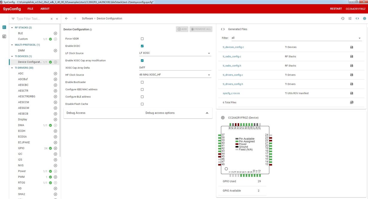

编译环境:IAR 8.32
SDK:simplelink_cc13x2_26x2_sdk_2_40_00_81
使用XDS110仿真器DEBUG时,运行ICall_registerApp(&selfEntity, &syncEvent); 时,出现错误,
请问怎么解决?

先試試用SmartRf Studio能不能發出BLE Advertising
rebuild 的時候Syscofig會重新產生ti_devices_config.c
這個不用改、CC2652R1FRGZ 的設置可以直接用在CC2642R1FRGZ
