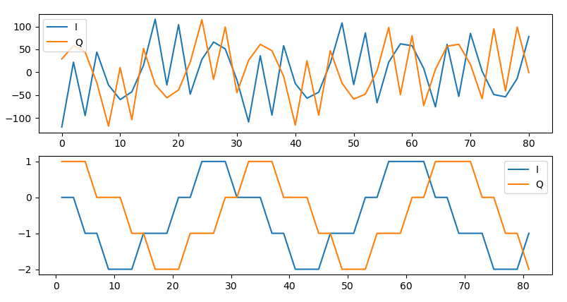

使用 Master 量測 AOA IQ 數據時, 發現 rtls_aoa_iq_with_rtls_util_export_into_csv.py 的
aoa_sampling_control 設定為 RAW_RF no filtering 時, 似乎有部分 index 數據異常
下圖所示

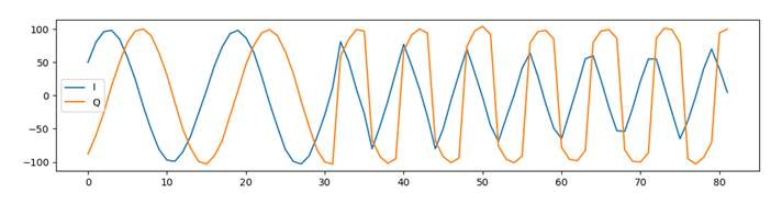

若改為 default filtering, 看起來完全不同

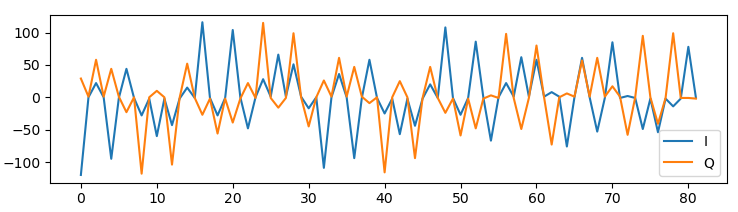

把第一張的 odd / even index 分開
似乎有部分 index 是由內插或量化
請問是否為設定造成, 如何有效取得Master  RAW IQ
