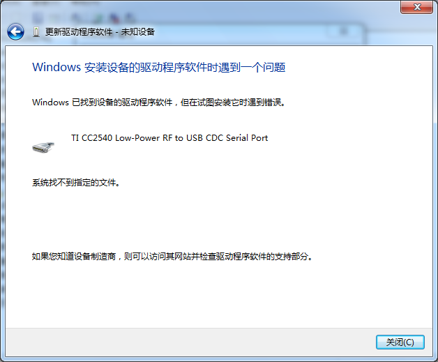

这个驱动,
安装会提示
什么原因呢,win7不支持吗??
Hi Felix,
win7是可以正常使用的.
装这个驱动之前你的dongle已经烧写了CC2540_SmartRF_HostTestRelease_All.hex 这个镜像文件了吗?
Hi Yan,
感谢您的回复,dongle应该是烧写CC2540_USBdongle_HostTestRelease_All.hex这个文件吧,已经烧写过了,可能和系统的cdc serial驱动有关系,目前还未解决~
最终重新安装系统解决,原先安装的win7不是原版,是深度的,估计有精简,安装原版解决问题
