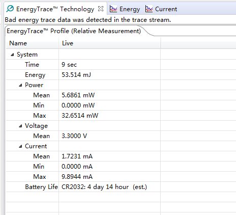

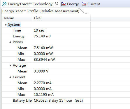

CC1352P蓝牙项目在无蓝牙连接时,如果让系统进入待机状态?
我观看之前的一些帖子和CC1352P1_SCE_BASSENSORS这个例程,在进入待机前蓝牙的一些任务我需要关闭吗?有无相关的例程?simple_peripheral_app_CC13X2P_4_LAUNCHXL_tirtos_ccs 和simple_peripheral_oad_onchip_app_CC13X2P_4_LAUNCHXL_tirtos_ccs
定义POWER_SAVING 和没有定义对功耗差别不大,CPU一致没有长时间休眠下去,也没有找到待机的入口。
