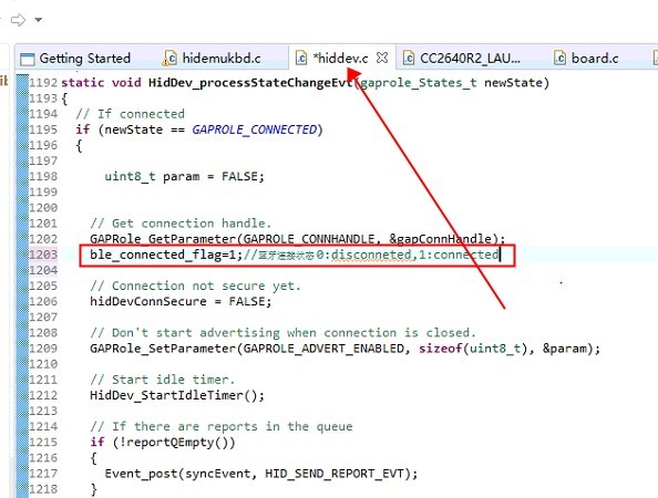

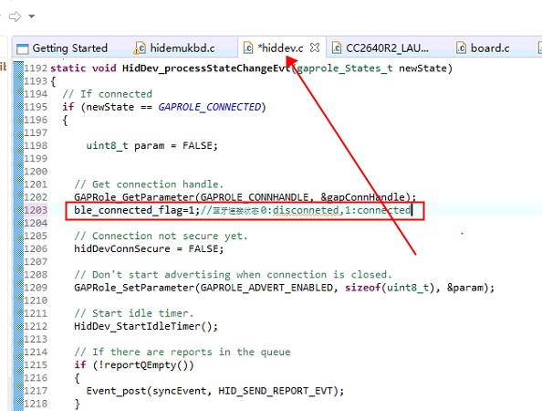

  • 我使用的官方的hid示例代码,目前有两个问题
    1、会出现死机,连上安卓设备,连续发送几十次指令后大概1-2分钟蓝牙模块出现了死机
    2、我想在hidemukbd.C中加一个定时器指示蓝牙状态。但是现在问题是无法调用hiddev.c中的状态声明外部变量。
    在这里插入的一个外部变量没办法被hidemukdb.c 使用
  • 1、死机问题最好代码追踪一下,看描述无法判断
    2、在被调用的文件里定义变量,然后在调用的文件加上external声明试试
  • Viki Shi你好:
    1、我在hidemukbd.C中的定时器里面加了读取hiddev.c外部函数的指令 HidDev_GetParameter(0x01, &ble_connected_flag);
    蓝牙状态问题解决。
    直接在hiddev.c的HidDev_processStateChangeEvt 中全局变量ble_connected_flag就不行,会造成蓝牙指令发不出去了。这是什么原因?
    2、程序过一段时间就死机,大概1分钟左右,是不是哪个事件导致的?如何分析?
    3、蓝牙模块断电重启后,大概要20-30s左右才能重新配对上,这个时间有点长。如何缩短,在哪里设置的。
  • 1、这个应该跟你的使用方法有关,直接在文件内定义全局变量不行,要看这个变量的使用方法是否正确
    2、debug看下卡在哪里导致的死机
    3、设备是否绑定?
