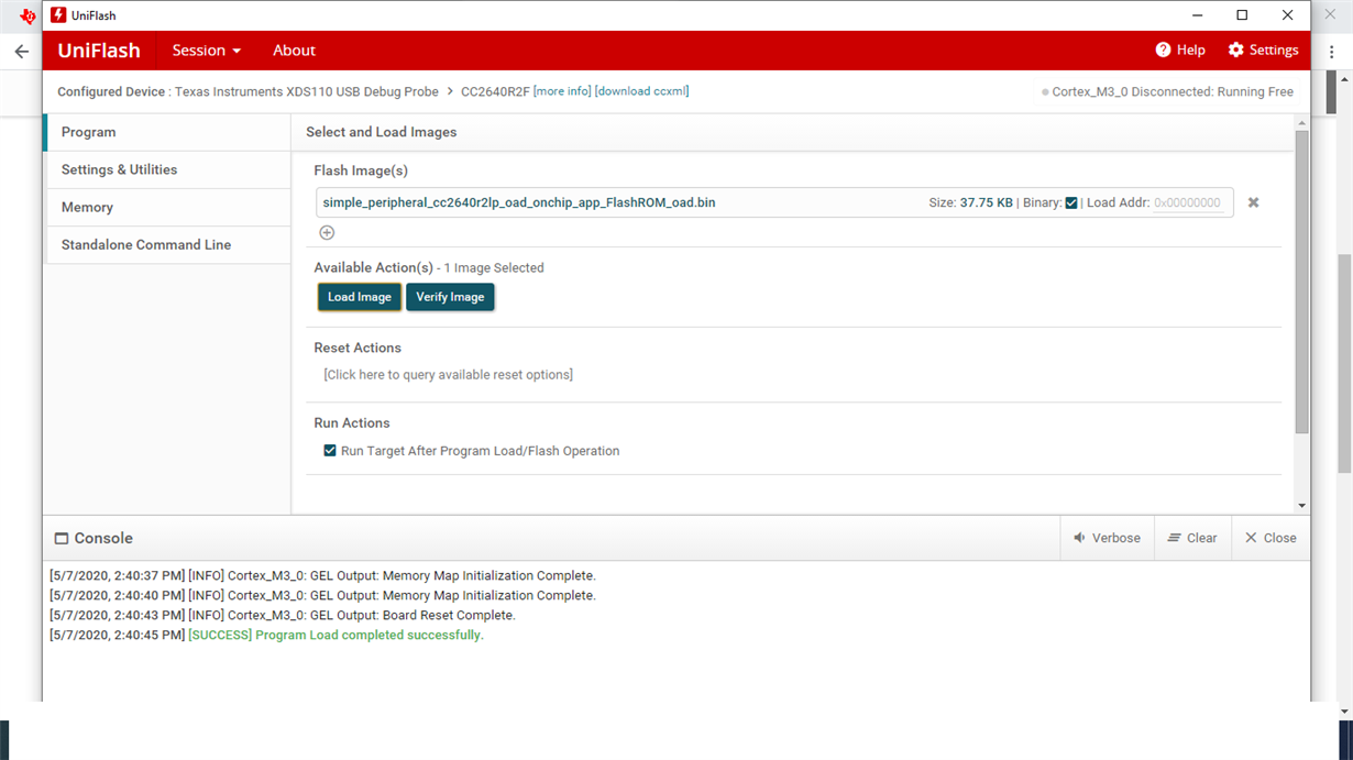

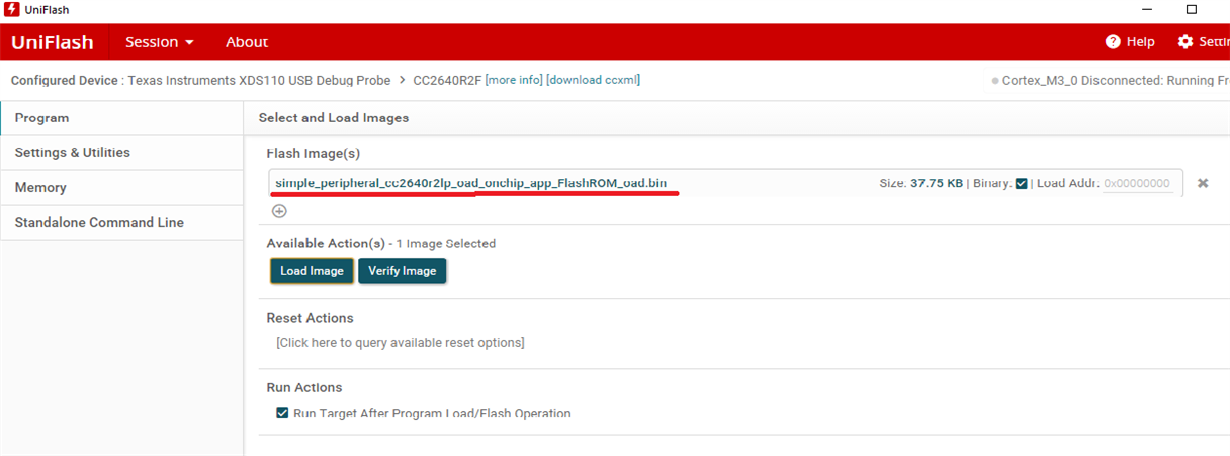

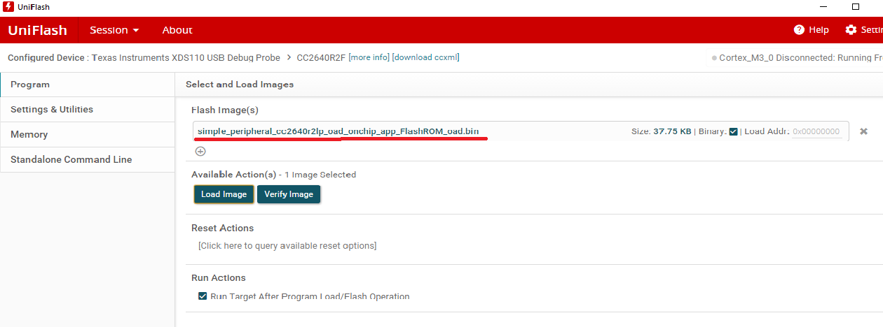

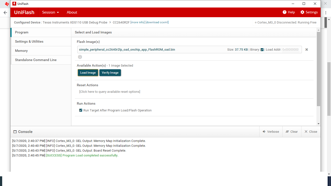

  • 我是希望将xxx_oad.bin文件下载到板子, 在文档中没有找到程序下载的说明
  • 刚理解错了,以为你要修改寄存器配置,下载bin格式文件可以使用Uniflsh,也可以直接使用CCS下载.out文件
  • UniFlash有使用说明吗? 我使用的时候出错, 下载不成功.

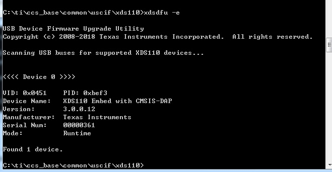

  • 根据错误提示,应该是固件更新问题或USB连接问题或XDS的序列号问题;
    你有安装CCS吗,可以直接使用CCS下载
  • 我是使用IAR, 没有用CCS.
    我是用的的UniFlash中的xds110固件,  XDS的序列号应该正常吧.
  • 序列号正常,请问你使用的是TI官方的板子,还是自己制作的,我这边试了下,可以正常烧录
  • 不是官方的板子, 可能是使用触点下载的时候接触不好.
  • 其他程序是否可以正常下载,若不能,检查一下硬件电路问题
  • SmartRF Programmer2这个软件可以下载hex文件, 使用UniFlash下载不了bin文件,
    SmartRF Programmer2和UniFlash这两个软件使用XDS110的固件不一致.
  • 下载时需要更新固件,Uniflash可以下载bin,hex,out格式文件
