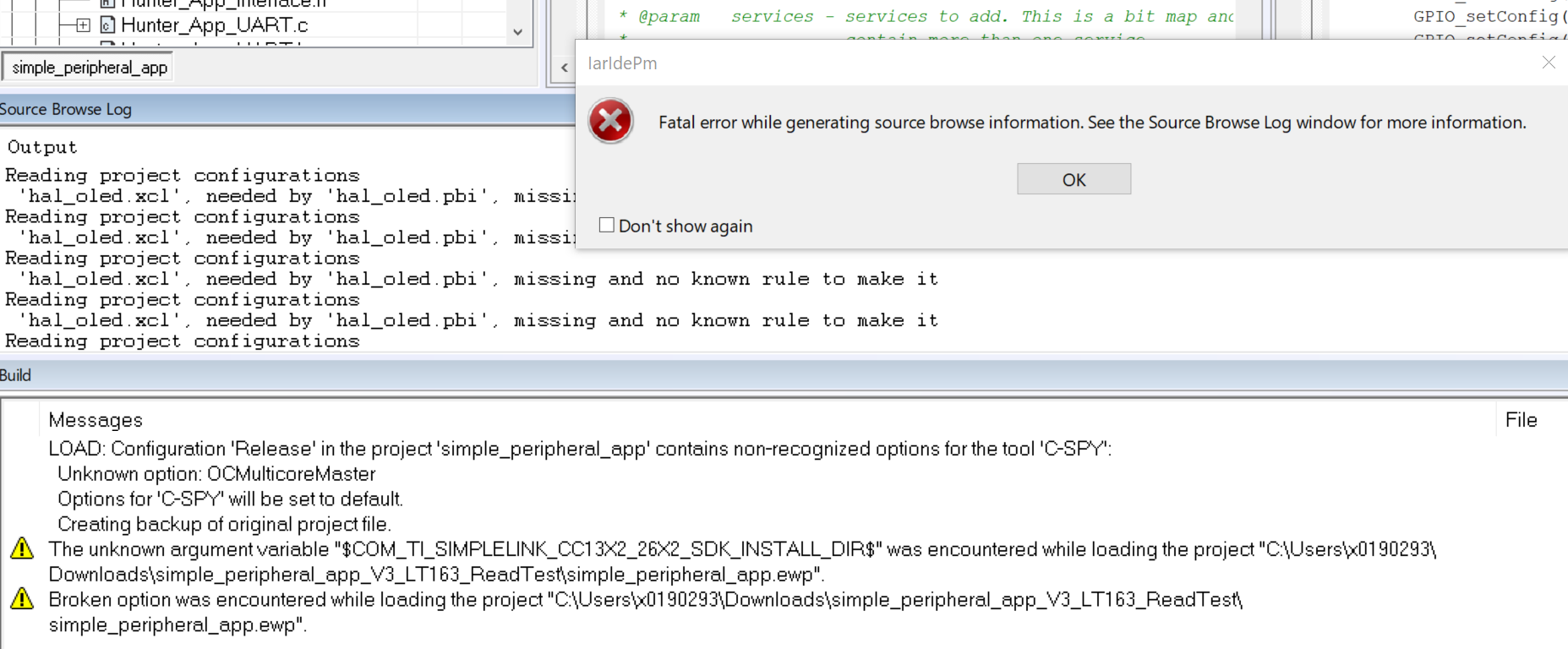

  • 你有试过写入少量数据测试一下吗?或者你方便把这段数据及代码发给我测试一下吗?
  • 你这是已经写入FFE3的代码吗?如果改动不多的话,直接把写入FFE3的那部分代码给我,然后简要说一下你的测试步骤,我看下是否能复现问题

  • 我打不开你的文件,一直报错
  • HI VIKI
    你有沒有試先CLEAN TARGER,把上次組譯的部份先清掉,重新組譯看看??
    這個只是最後的結果, 錯的地方在那裡看不到......
