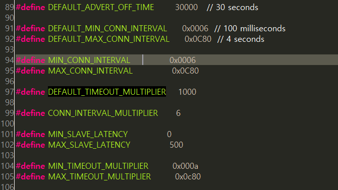

这段代码与外设时序相关,不能缩短执行时间。有什么好的方法能够让连接稳定吗?
