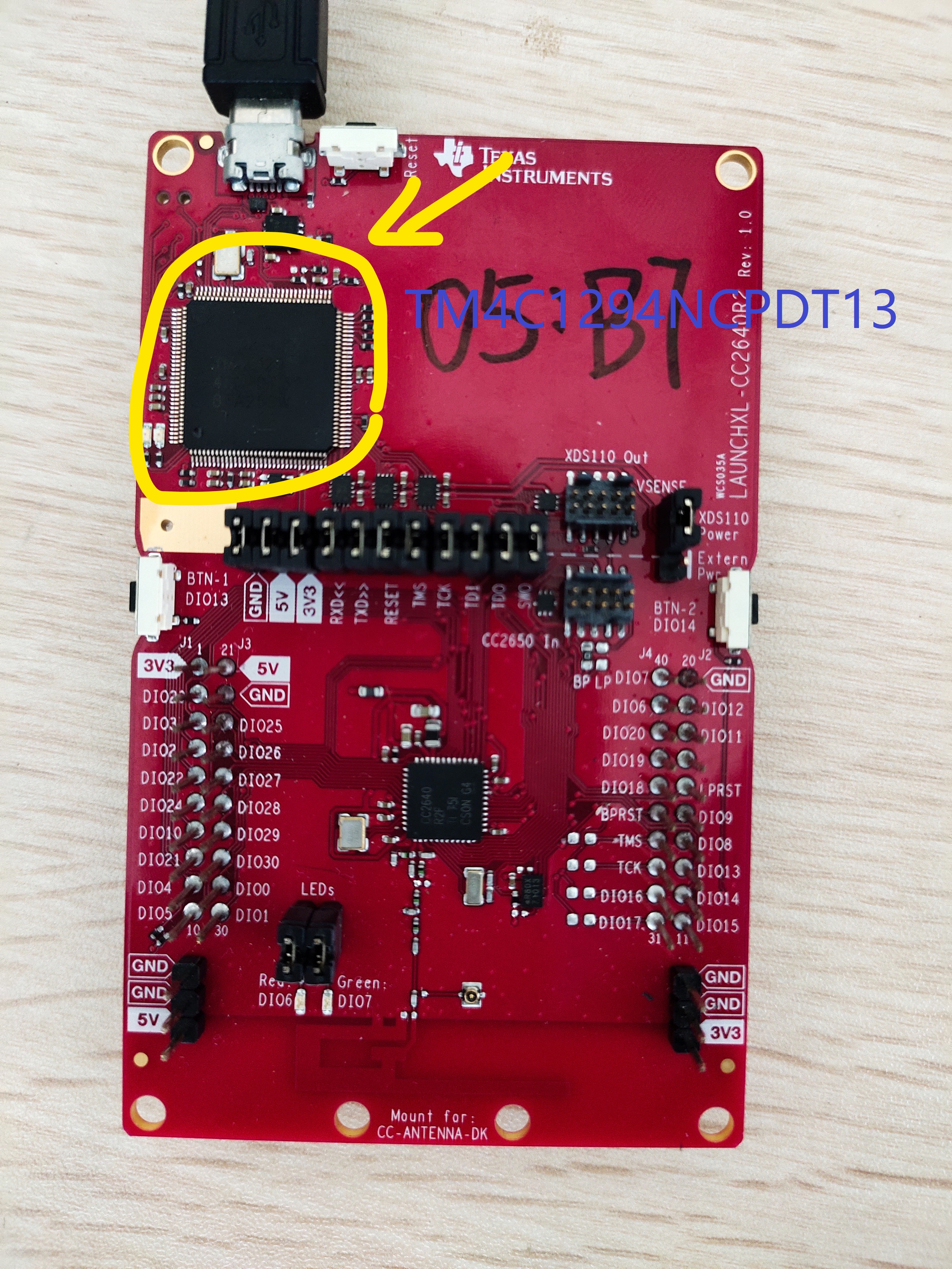

我能否对 LAUNCHXL-CC2640R2 的 TM4C1294NCPDT13R 芯片重新烧写固件?
Other Parts Discussed in Thread: LAUNCHXL-CC2640R2, UNIFLASH
您好,请教一下我能否通过  LAUNCHXL-CC2640R2 的P8口,对  LAUNCHXL-CC2640R2 板上的 TM4C1294NCPDT13R 芯片重新烧写固件?
  • 使用的烧写器:XDS110  ;
  • 烧写软件:Uniflash 4.5.0  ;
  • 烧写固件来源:Code Composer Studio 10.0.0 如下安装目录下的 firmware_3.0.0.11.bin 文件,ti/ccs1000/ccs/ccs_base/common/uscif/xds110/firmware_3.0.0.11.bin
