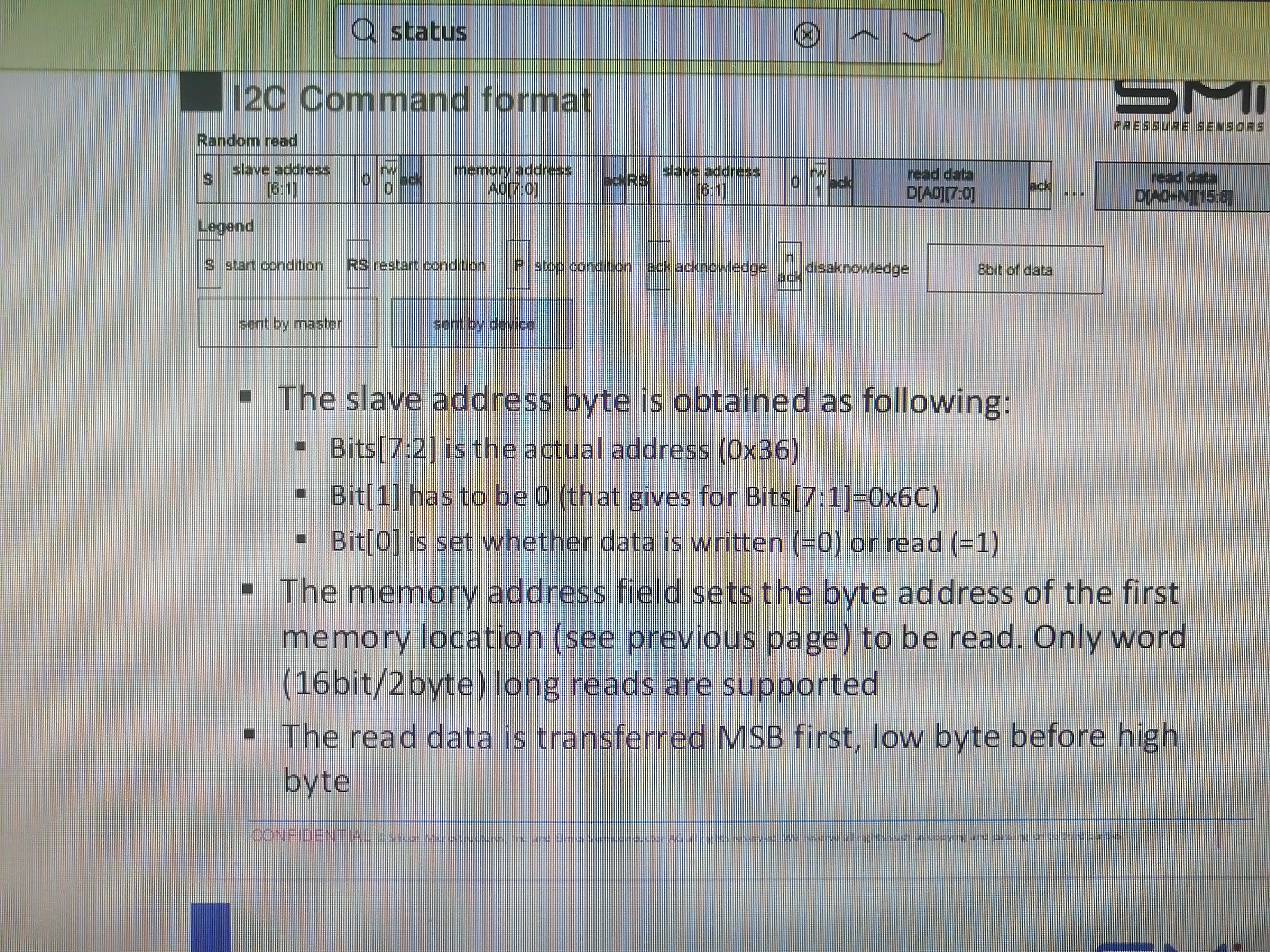

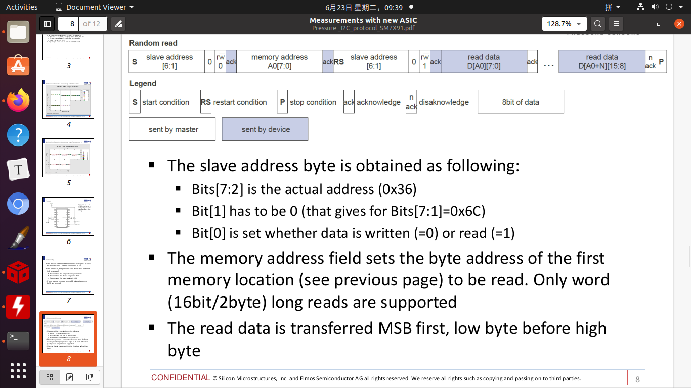

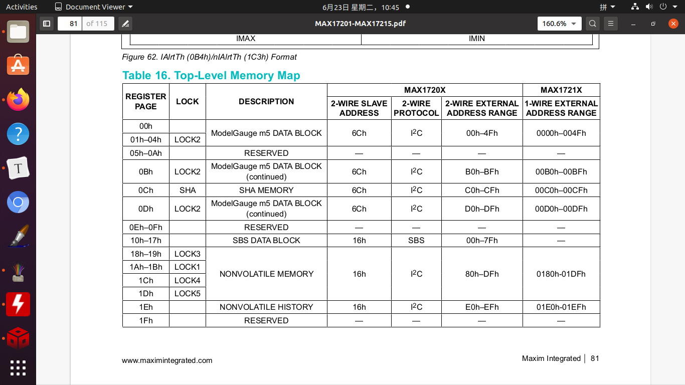

我有两个I2C设备,一个是设备地址是七位的0x6C【7:1】,再加读写位,而另外一个设备地址是6位的0x36【7:2】,并且要求第二位必须写0,再加读写。如果我照着手册上做了那么这两个设备对应的tid所规定的I2C地址是一样的都是0x6C,遇到这类情况该怎么解决。
