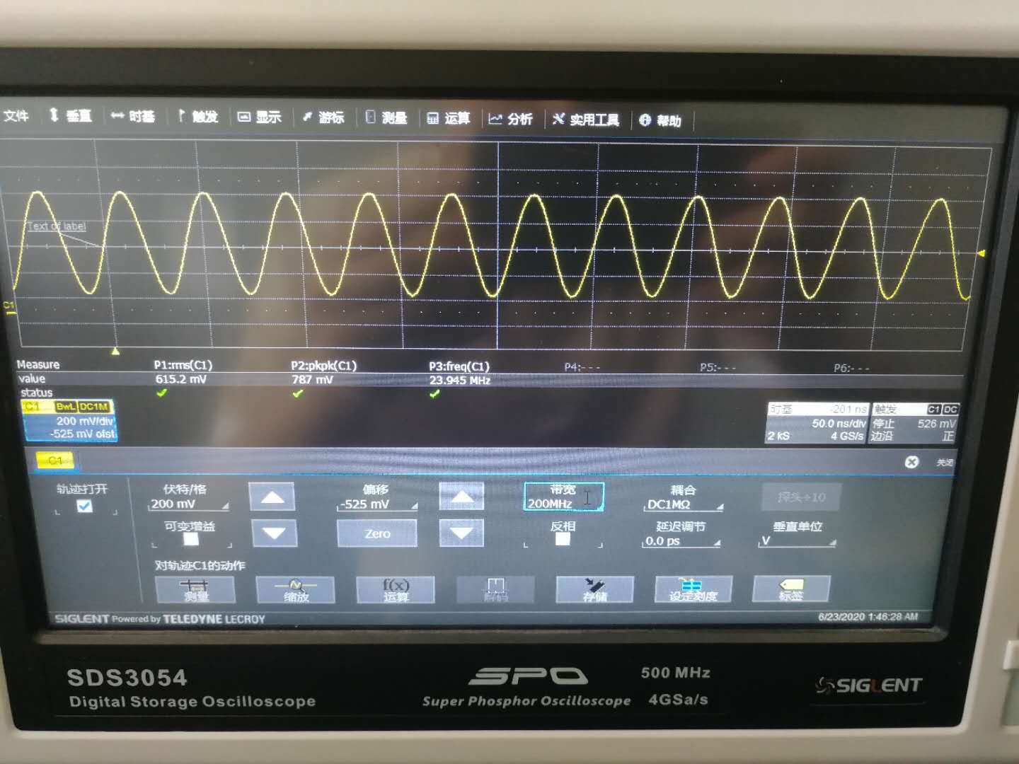

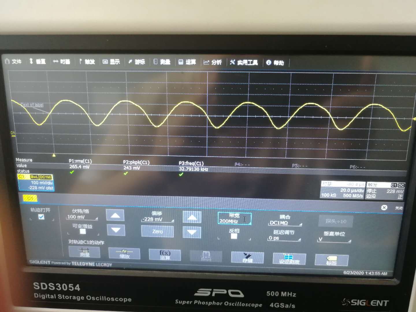

在我们自己产品上测得32.768KHZ晶振时,正弦波幅度只有200多MV,频率正常,然后拿了TI的开发板测试 幅度都差不多;请问下CC2640R2F晶振驱动能力就这样? 还是因为我操作失误造成的(接地环路已经尽可能小了,10倍档衰减;) 24M晶振也只有600MV左右,请问这是正常吗?

这个测试方法,没有诊断意义的。
您这边是碰到什么问题了吗?需要测试这个信号?
1. 示波器探头会引入寄生参数影响震荡电路。
2. 这个晶振只是皮尔斯震荡电路的一部分,不是震荡输出。
您需要做的是follow 规格书做crystal的选择,然后,可以mapping 32k (方法见TRM的IO configure)到IO口,然后就可以用计数器或者频谱仪测试这个信号的精度了。如果不准,可以调整C load.
BR. AZ
2、我这边24M晶振是用了12pf负载电容的 ,不再参考设计负载电容范围内 这个会不会造成其它问题?
这个有可能会starup不起来哦,比如从deep sleep 到active就挂了。
最好还是按照规格书的要求来选择crystal啦。
