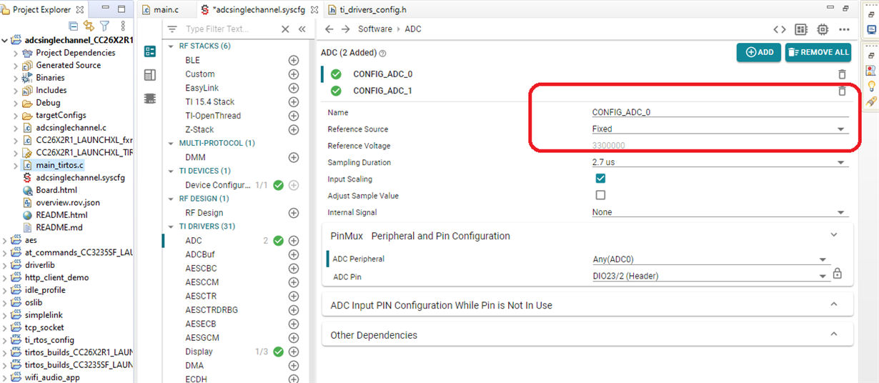

如下所示,生成的代码都是体现不了功能的,我想将 CONFIG_PIN_2 命名为 POWER_ADC_PIN,该如何实现呢?

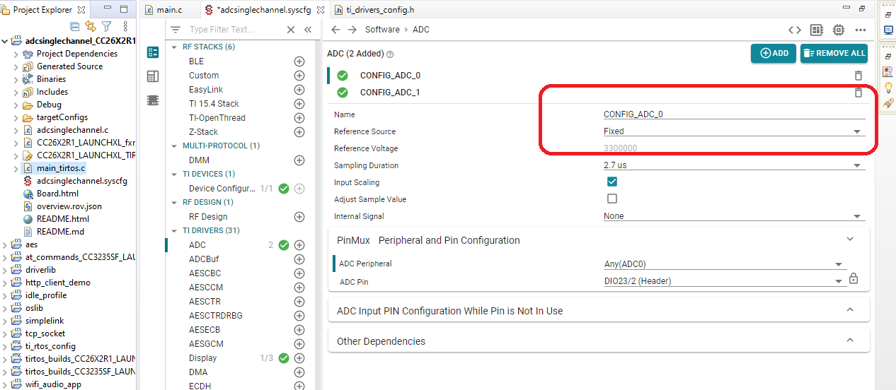

  • 在sysconfig里改名
  • 双击工程文件下的.syscfg,按照下图修改完保存即可
  • 这个不行,更改这里只是改变注释内容,并没有改变代码
  • 没有找到改名的地方
  • 我在sysconfig里修改后對應的ti_drivers_config.h/ti_drivers_config.c里頭的CONFIG_ADC_0會被改掉啊,只是應用程序里原本用到CONFIG_ADC_0的地方就是你得自行去修改了
  • 我想改变的是PIN,例如下面的CONFIG_PIN_0,改成 UART_0_TX_PIN
