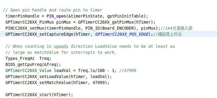

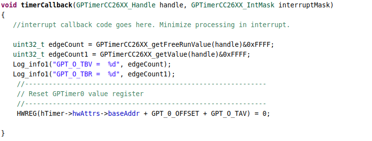

我有10000HZ的输入方波时钟源,我想用CC2640R2F的GPTimer中的GPT_MODE_EDGE_COUNT模式来记录,我方波单位时间内上升沿的个数,但我通过如下配置并不能得到,我所捕捉的上升沿的个数。并且我调节方波频率由100到10000HZ会造成,我读取的值由大变小。请问是什么原因?为啥读取GPT_O_TBV的值总是32767?
为啥我所读取的值是不对的,那我应该读取的是那个
