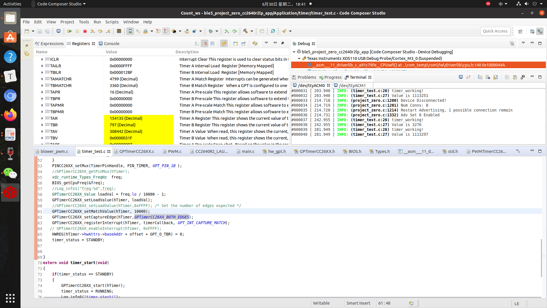

设置了捕获模式来捕捉一定时间内产生的电平变化,但我的定时一直设置的不对,有人能跟我讲讲
GPTimerCC26XX_setLoadValue(hTimer, loadVal);和 GPTimerCC26XX_setMatchValue如何设置定时呢?
在上述代码中,居然每隔41秒触发一次中断,TBPR也未设置成功,能设置一个50MS 和 100MS的例子帮助我理解呢?
以下是寄存器的截图,使用的是TImerB
  • 50ms: GPTimerCC26XX_Value loadVal = freq.lo / 20 - 1;
    100ms: GPTimerCC26XX_Value loadVal = freq.lo / 10 - 1;
  • GPTimerCC26XX_setMatchValue是做什么的呢?不是用来计时的吗?
  • 定时器的match value,可以这么理解,定一个match value,一旦到达这个值,可以有选择地触发中断,复位定时器,重启定时器等【PS:具体功能请参考每个芯片的手册描述】。这部分建议你看一下芯片的TRM: https://www.ti.com/lit/ug/swcu117i/swcu117i.pdf
    至于要实现50ms/100ms的定时,请直接参照下面的代码修改load value:
