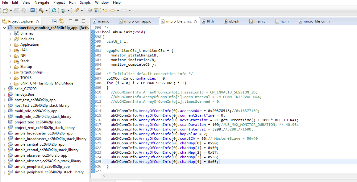

你们好,因为我想用Observer设备监听另外2个主从设备建立连接后的数据通道的数据,所以我想问一下,CC2640R2F主从设备在建立连接后,
1. 有提供获取数据信道MAP和当前信道值的接口吗
2. 如果有,那么设置当前跳频通道的频率的寄存器在CC13x0, CC26x0 SimpleLink™ Wireless MCU手册中可以找到吗

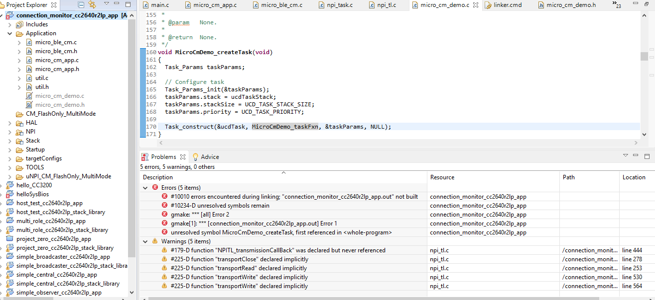

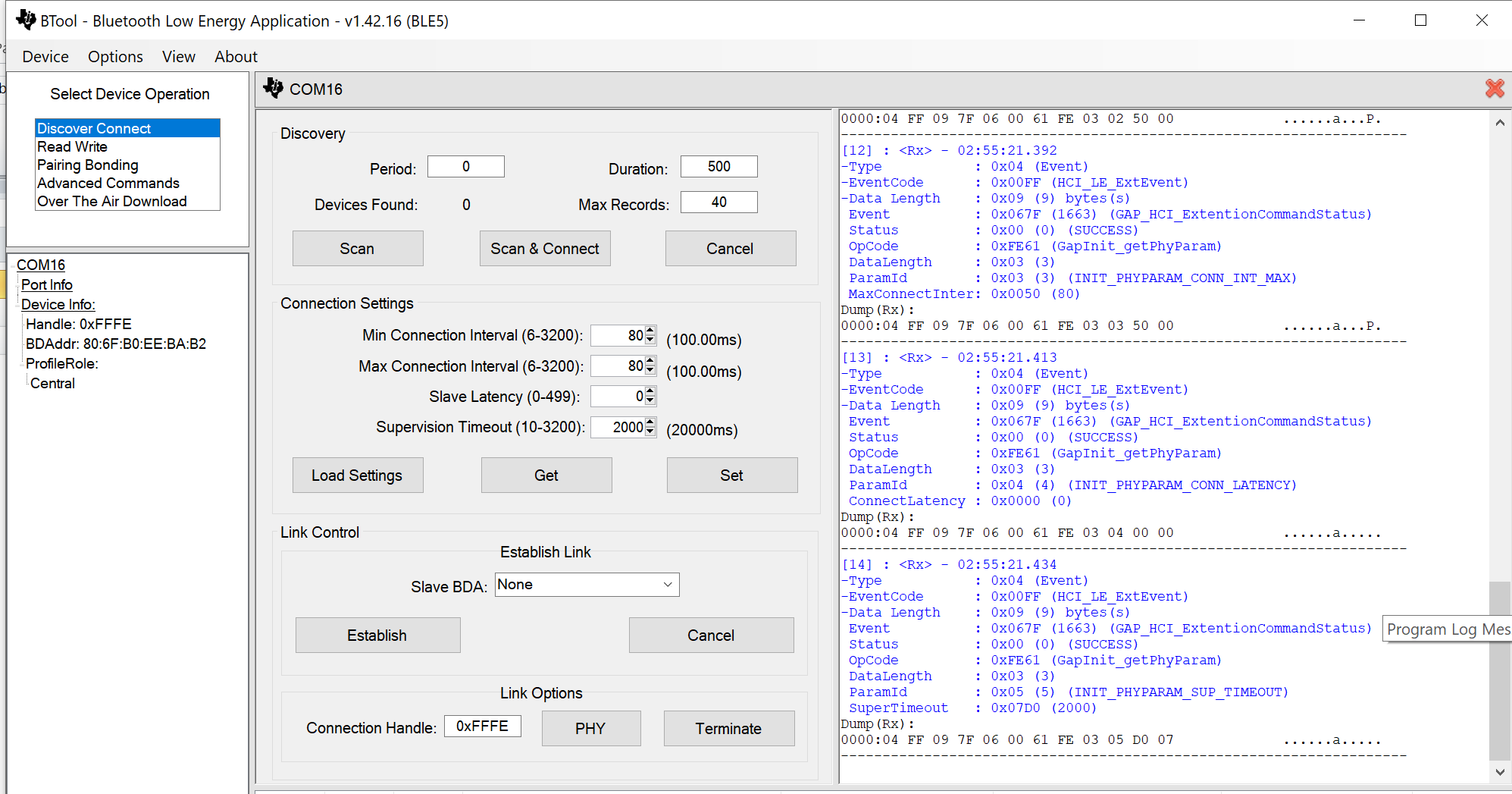

谢谢,正在尝试解决,已经在SDK中找到了例程,但是我现在手上的板子只有2块,一个是CC2640R2F,可以正常使用,用作CM;
另一个是CC2652R1板子,直接烧录host_test_app.hex程序后,用BTool工具打开时,出现 GAP Device Initialization Timeout错误;在尝试CCS中导入 host_test_app工程,在Debug模式下,用BTool工具打开,也出现同样的问题,不知道是什么原因导致的?
CC2652R1的SDK中已经没有connection_monitor的例程,我现在需要在CC2652R1上面运行CM程序,是不是要从CC2640R2F对应的connection_monitor移植到CC2652R1中去编译,运行?
