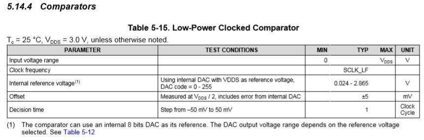

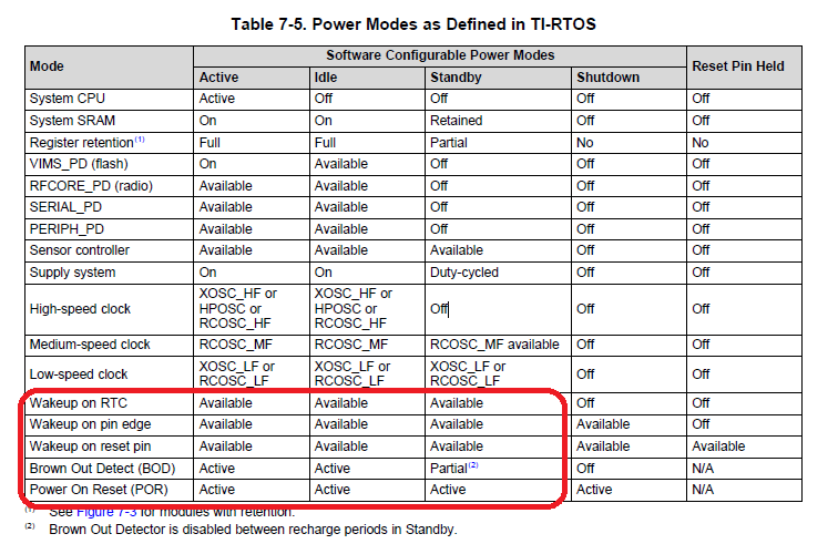

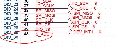

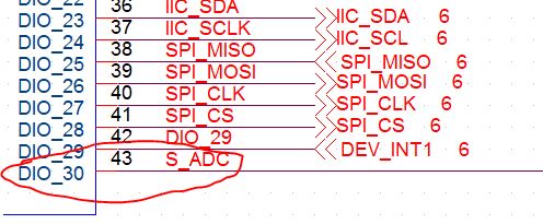

请问TI CC2652的低功耗比较器能再StandBy模式下运行吗? 我们想监测一个电压,超过一定电压利用比较器唤醒CC2652
