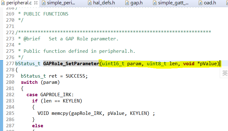

  •  你使用的範例是否為C:\ti\simplelink_cc2640r2_sdk_4_10_00_10\examples\rtos\CC2640R2_LAUNCHXL\blestack\simple_peripheral_oad_offchip ?
    在此範例下的GAPRole_SetParameter ( ) API代入的參數數量只有3個, 不像你用的4個參數設定.
    如下
    能否幫忙在同個環境下, 試做看看GAPRole_SetParameter 的api是可以成功關閉ADV ? 謝謝.
