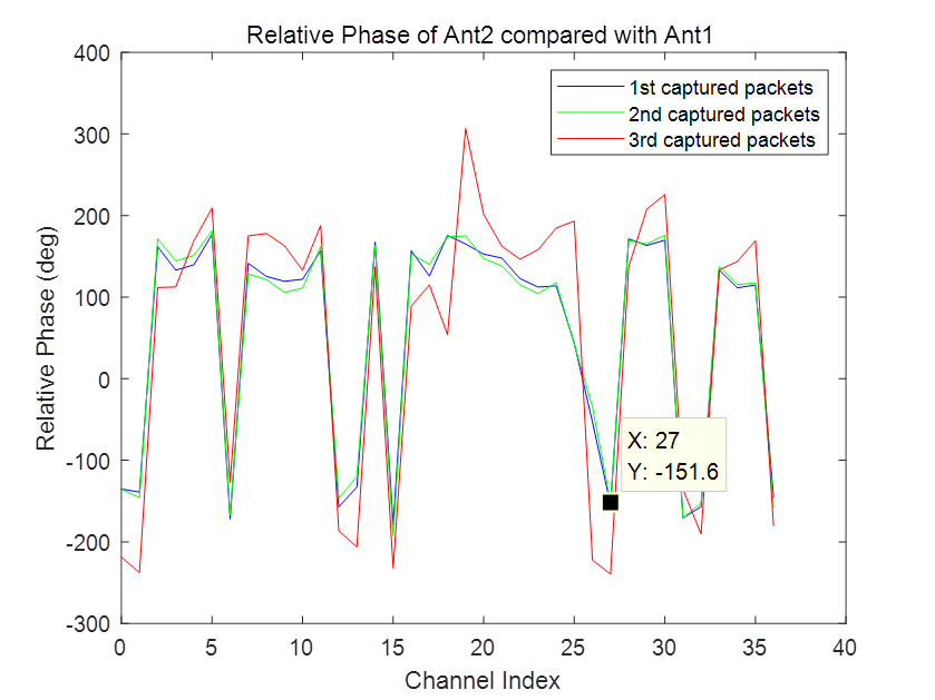

我用CC2640R2F做AoA估计时,在slave和passive位置固定的情况下,连续抓了3个IQ数据包,每个数据包持续十分钟。然后,我统计了各个channel上天线2相对于天线1的相位变化,结果如下图。前两次抓包测得的相对相位非常接近,与我们的预期一致;但第三次抓包测得的相对相位与前两次相比,差别很大,有些channel上的差别甚至超过90度,这必然会影响天线相位校准的准确度。我们注意到,前两次的连接参数中,跳频间隔(hopInterval)相同,第三次则不同。请问上报的channel index与物理信道的对应关系是否受连接参数(比如hopInterval)的影响?谢谢。
