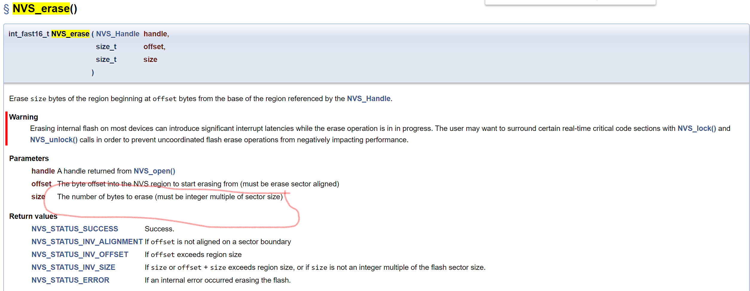

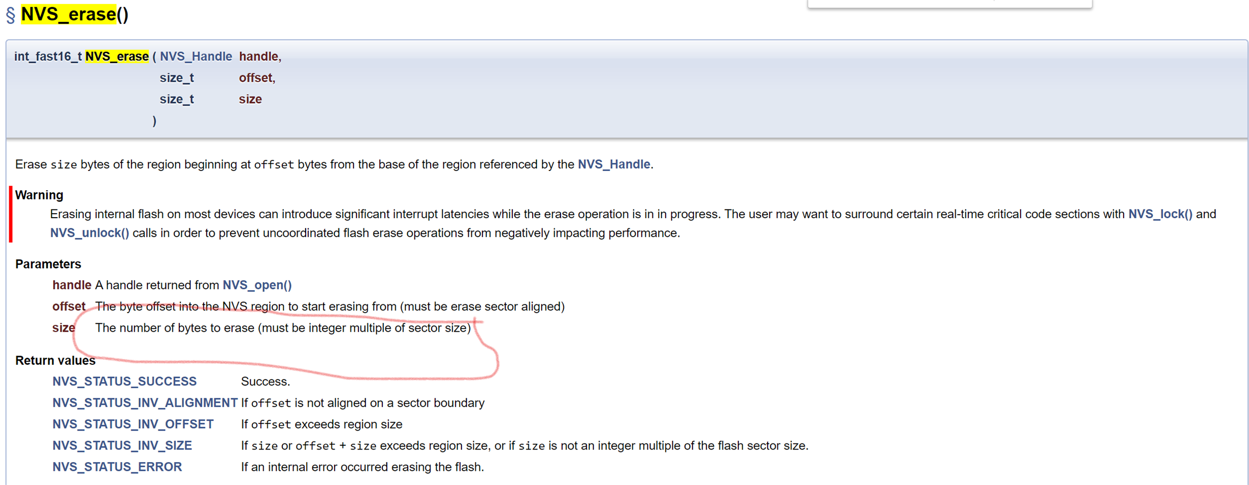

CC2640R2F 使用NVS_erase(nvsRegion, 0, regionAttrs.sectorSize);函数一次是擦除多少个字节的数据啊?我写入1005个字节的数据一次性就全部擦除了。sectorSize的大小不是1000个字节吗?请问如何控制擦除的大小和擦除的地址?
