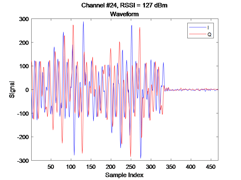

我在用CC2640R2F做AoA时,发现抓取的数据包有异常,如下图所示。
参数设置:CTE长度160 us,采样速率3 Msps
异常情况:
1、上报的RSSI为127,正常情况下应该为-45~-70。
2、大约40 us没有收到信号,感觉像是CTE采样时序有问题,启动晚了,造成CTE信号已结束还在采样。
大约10分钟的数据(每秒两个数据包),发现了两个这样的异常数据包。请问这种情况是如何产生的?该怎样解决?谢谢。
