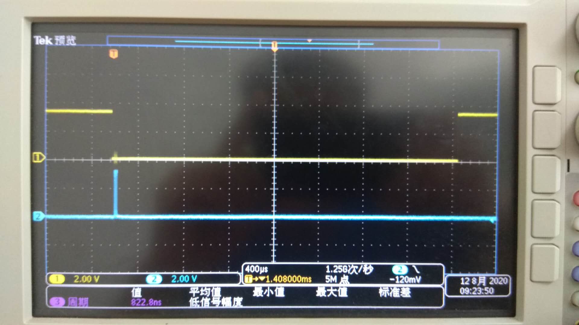

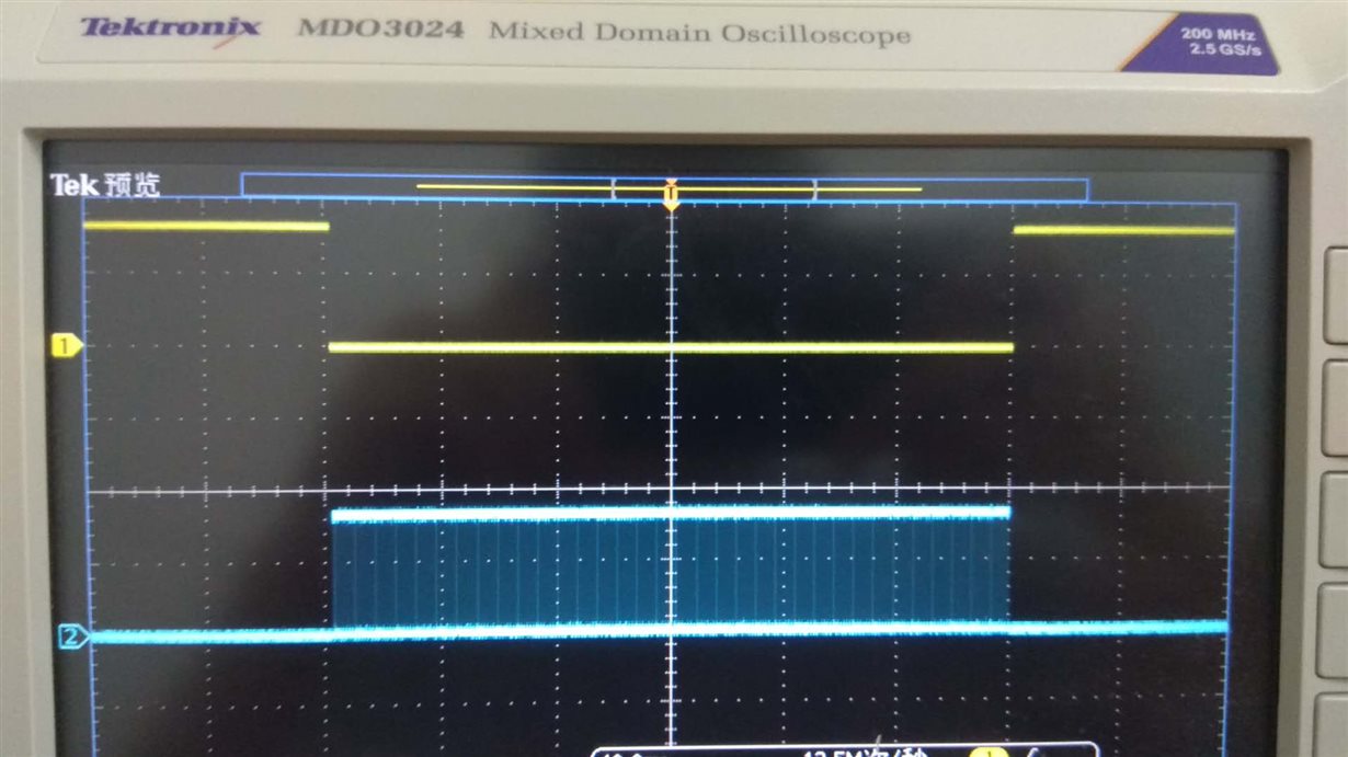

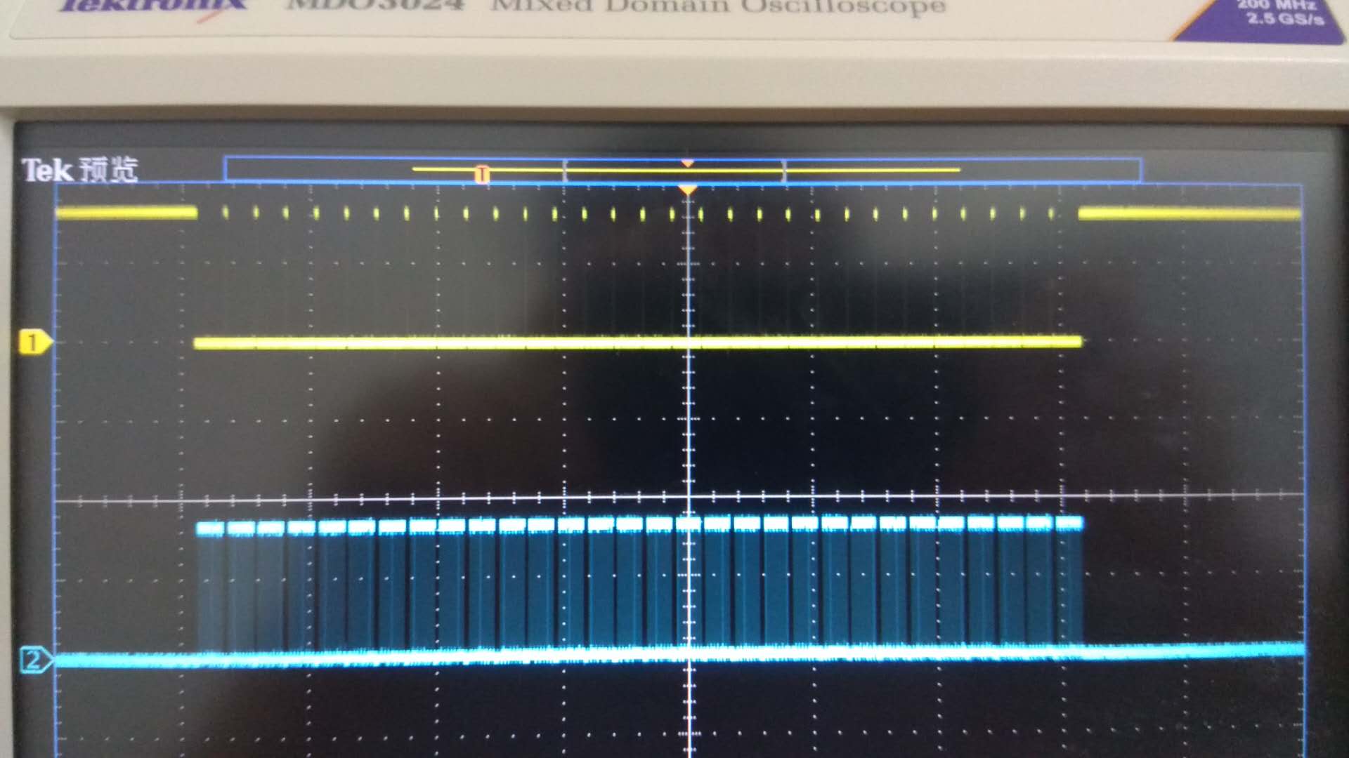

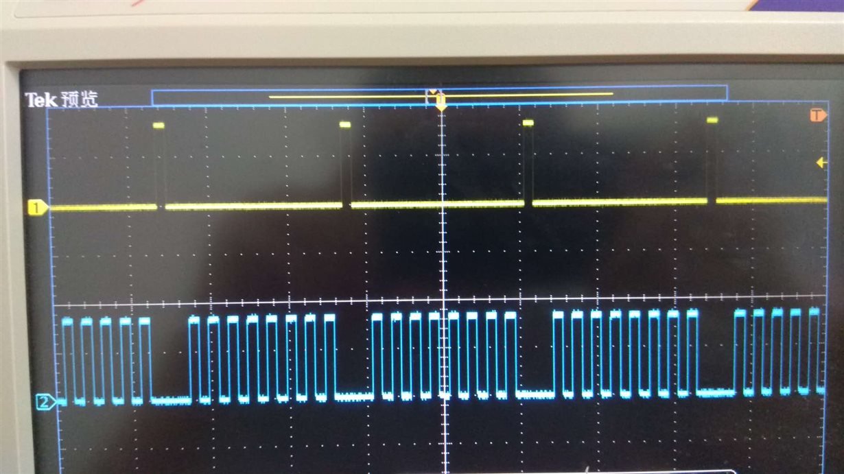

两块板子分别运行官方例程 spimaster 与 spislave。下面是示波器拍照
黄色线:nCS,蓝色线:CLK
1、frameFormat = SPI_POL0_PHA1(官方例程中使用的格式) 情况下
2、frameFormat = SPI_POL0_PHA0(我仅仅修改此处) 情况下
放大后
为什么 CLK 8个周期后 nCS会变高,而在SPI_POL0_PHA1下没有?

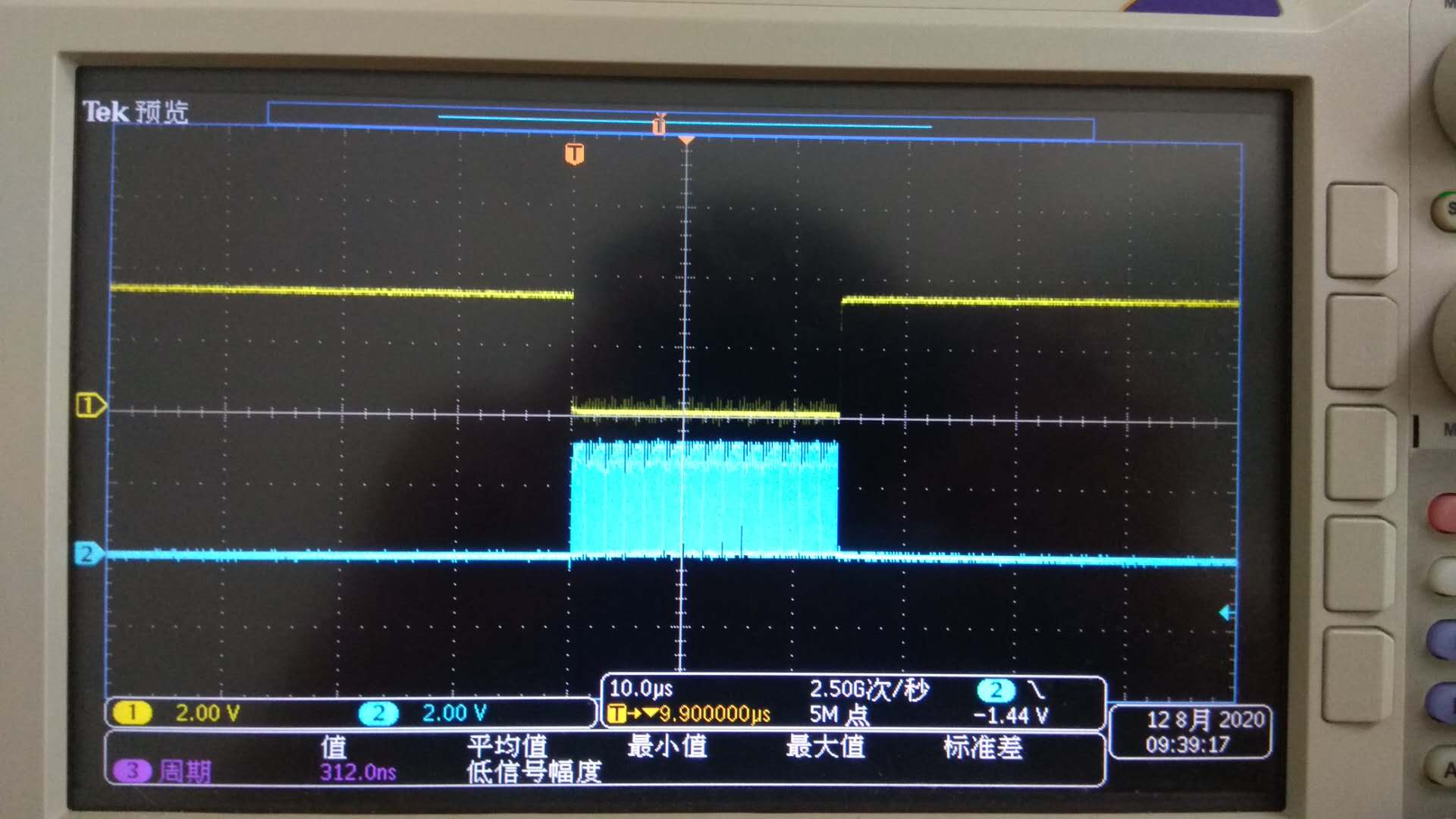

我目前是通过一个GPIO充当外设的片选,在 SPI_transfer 之前前拉低,之后拉高。这样虽然可以正常通信了,但带来了新的问题。
我是在 SPI_transfer(SPI_MODE_BLOCKING)返回之后立即拉高,但离数据实际传输完成已经过去了3ms,而如果在SPI_POl0_PHA1模式下使用原来的片选引脚,则是在数据传输后立即拉高的。如图:
说明:CLK 4M;两次传输的有效数据是相同的
1、SPI_POl0_PHA0,GPIO模拟片选
2、SPI_POl0_PHA1 模式下使用原来的片选引脚
问题:
1、上面你说“还需要配置一个片选脚” 意思是不是用GPIO来模拟片选?
2、这个延迟的3ms能否缩短?
