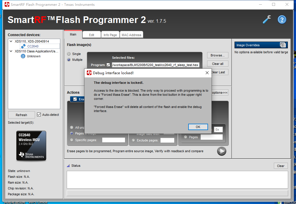

现象如下:
芯片是新的,生产做了一批出现几十片无法烧录,生产烧录代码是网上买的脱机烧录器(脱机烧录器是没有锁芯片能力的)。通过programmer2报错信息看是芯片被锁住了(如上图)。提示强制擦除解锁芯片,操作下来有几个现象:
1、强制擦除成功,但是无法烧录,烧录器不能连接芯片。大部分板子都是这种情况。
2、强制擦除成功,能烧录了,极个别板子可以
3、无法强制擦除,极个别现象。
