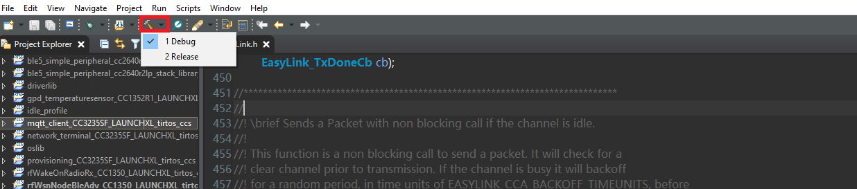

专家们你们好!之前编写和调试代码的时候一直使用的是sdk_4_20_00_04的debug模式下烧录并调试代码,我想知道CCS 9. 3 在哪可以设置release模式呢?
切换release模式不会让你的SRAM空间剩余更多,試試參考 Increase RAM Size on the CC2640R2F Bluetooth® low energy Wireless MCU 的作法
