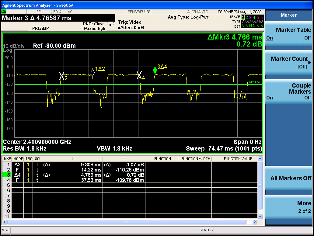

将CC2640R2F 处于scanner模式,TGAP_GEN_DISC_SCAN_WIND 和 TGAP_GEN_DISC_SCAN_INT 均配置为16。也就是说scan window和scan interval配置为相同值,希望得到一个始终处于接收状态的scanner模式,提高收包效率。
但是实际测试下来,该配置并没有使CC2640R2F一直处于接收状态。频谱测试结果如下图:
delta2 为开窗时间,delta4为休息时间,与预期配置不太一样。如果我们想一直处于rx状态,该如何处理呢?尝试了调整参数值,跟预期有较大差异,请帮忙解答,感谢!
  • 用GapScan_enable(0,0,0)试试

  • 主机扫描结束后,应用层任务会收到响应的事件通知。
    你可以在这个事件通知的处理中重新开启扫描,这样就实现了循环扫描了
