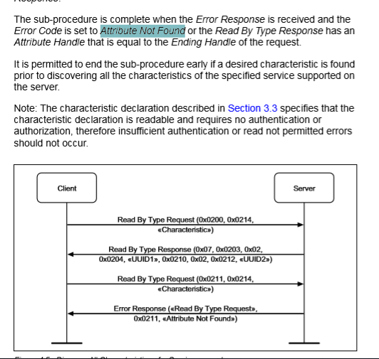

CC2640R2F Secure Connection failure
TI 工程师:
1,问题如标题所说,
2,背景资料:simplelink_cc2640r2_sdk_1_50_00_58, 角色为ihid peripherial 设备,
3,  PAIRING_MODE:GAPBOND_PAIRING_MODE_INITIATE
4,配对到其中1个central 设备,出现安全链接失败,然后断链
5,如果把配对模式设置我为GAPBOND_PAIRING_MODE_WAIT_FOR_REQ等待对方配对,测可以正常配对。
6, 附件是抓包文件,发现响应出现有Attribute not found和 Insufficient Authenlicition错误,具体那个错误导致安全链接失败?
7,因为这个peripherial要兼容多个Central, 因为等着生产,特急需要知道原因。Z1_fail_3.zip
