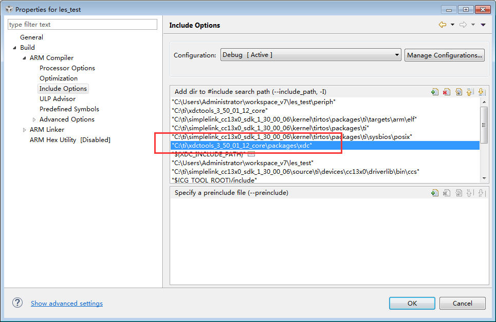

  • 头文件编译时提示打不开,但手动F3键它又是可以正常打开的,如果在工程设置里添加头文件路径,文件中删除路径,编译可以找到头文件,但手动F3又提示没有包含头文件打不开
  • 这个应该是路径配置的问题,链接器没有链接到,编译有错误吗
  • 编译提示找不到头文件报错
  • 将头文件复制到你的工程中,然后手动添加路径试试
  • COM_TI_SIMPLELINK_CC2640R2_SDK_INSTALL_DIR你知道为什么改不了路径吗
  • 这个是SDK的安装目录,已经确定了,改不了的

    这种报错跟COM_TI_SIMPLELINK_CC2640R2_SDK_INSTALL_DIR的路径有关联吗
  • 是的,你将导入的工程存放在了E盘?看上面的图你使用的是13X0的SDK?
  • 使用的是1.4和3.4的,准备吧1.4的offchip改成3.4的
  • 你看下安装目录下是否有包含的文件,移植的话主要是改包含路径,帮不到你太多

  • 这个是找不到文件,路径没有设置的正确
